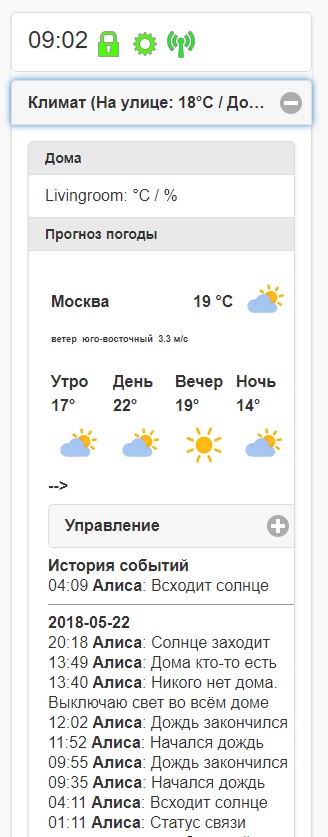

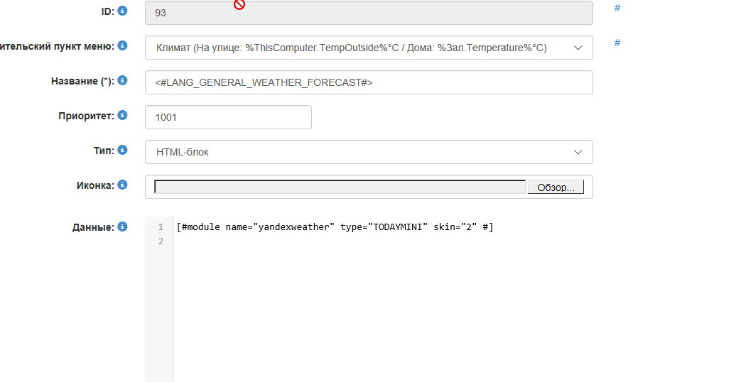

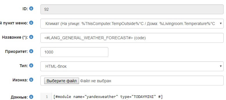

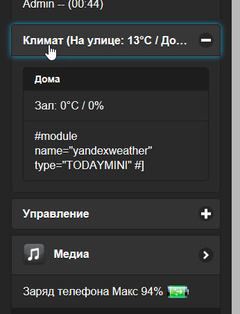

вообщем в данной ситуации этот код не работает [#module name="yandexweather" type="TODAYMINI" #]
этот работает [#module name="yandexweather" type="TODAYMINI" skin="2" #] ,но все пункты меню управления залезают в вкладку климат,и нельзя сделать чуть по шире, а то батарейка сьехала на уровень ниже.Возможно косяк только у меня,но с старыми виджетами, все работает как надо.

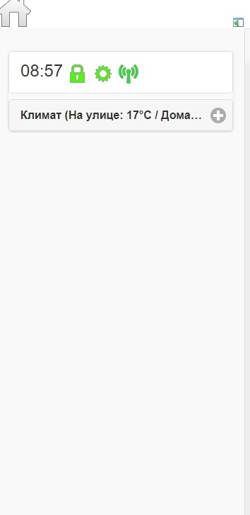

Maks21 писал(а): Ср май 23, 2018 12:19 am переустановил модуль виджеты появились,но все опять запрыгнуло в вкладку климат,меняешь код на старые виджеты все нормализуеться.
Ага. Такая же фигня.

directman66 писал(а): Ср май 23, 2018 8:55 am Заскакивает на предыдущую вкладку или что? У меня никуда не заскакивает, как это воспроизвести?
Остальные пункты пеню переместились в "Климат", после того, как была добавлена строка c MINI

Сообщение directman66 »
Понял, все что ниже погоды куда-то пропадает )

directman66 писал(а): Ср май 23, 2018 9:11 am Понял, все что ниже погоды куда-то пропадает )
Залезает во вкладку Климат.
Обратно вернуть не получается :|
Такое впечатление, что виджет в процессе своей работы назначает новый уровень ROOT для меню. Или может с приоритетом что-то
