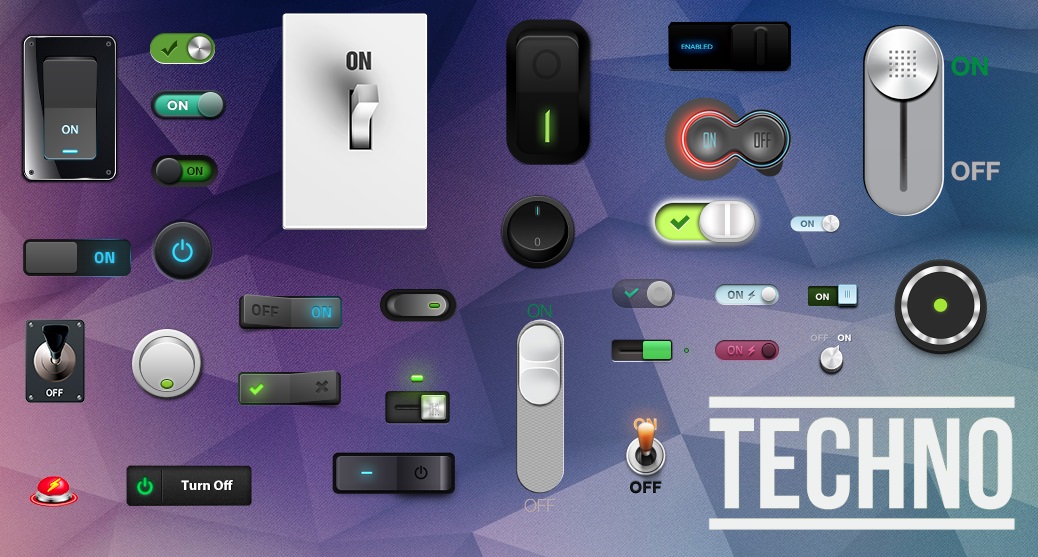

Всем привет.
Самые внимательные заметили, но для остальных, для тех кто не в курсе и т.п.
Совсем недавно вышел довольно интересный пак выключателей для сцен. В паке присутствует более 30 различных тумблеров, выключателей, переключателей, рычажков и т.п. различных размеров, цветов, форм.
При помощи них можно создавать собственные красивые сцены, либо приукрасить старые. Данные выключатели являются дополнительными стилями для элемента "выключатель/switch" на сценах. Ни строчки кода никуда писать не надо. Даже старые выключатели не надо пересоздавать. Достаточно будет просто сменить стиль.
Собственно само дополнение: https://connect.smartliving.ru/addons/c ... 6/164.html
Спасибо за внимание =).

nick7zmail писал(а): Вт янв 15, 2019 10:24 am
А что первый выключатель не по нашему то? on внизу, off вверху. :)
Да и не один он такой....
p.s. А в меню управления вставляются они?
Re: Сцены и оформление (сборка)
Ну там в разных положениях есть...туглы (с кружочком которые ездящим) тоже есть левые есть правые - кому как больше нравится.
