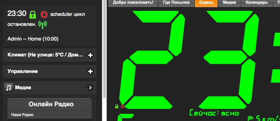

dfrozen
Сообщения: 35
Зарегистрирован: Ср апр 12, 2017 11:42 am
Сообщение dfrozen »
апр 21 23:29:14 orangepiplus php[7433]: Starting ./scripts/cycle_execs.php ... OK
апр 21 23:29:14 orangepiplus php[7433]: PHP Notice:  Undefined index: SERVER_NAME in /var/www/config.php on line 54
При этом модуль Шедула не установлен (точнее был поставлен, повесил систему и был удален)
Снимок экрана 2017-04-21 в 23.30.53.png (70.28 КБ) 10135 просмотров
MDM Orange Pi Plus2
ARMBIAN 5.25 stable Ubuntu 16.04.2 LTS 3.4.113-sun8i

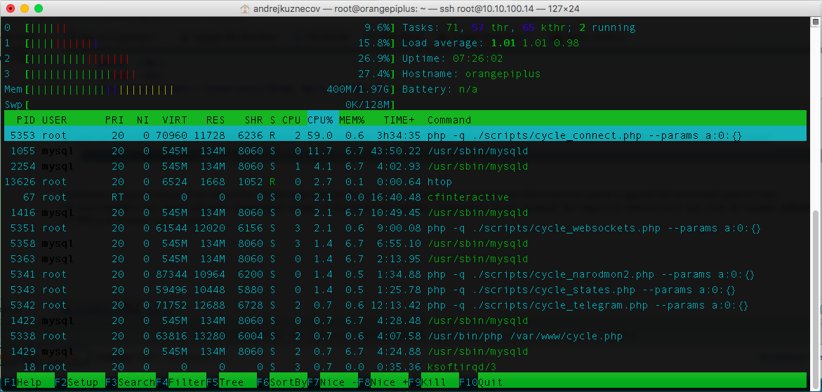

xneo
Сообщения: 21
Зарегистрирован: Пн апр 24, 2017 4:35 am
Сообщение xneo »
Возможно в цикле connect ошибка в строке 187 (третья у меня в сообщении). До этого переменная $write обнуляется, а после в методе socket_select уже стоит переменная $writ. Есть подозрение что пропущена e в конце названия переменной, т.к. более нигде переменной $writ не нашел.
      $write  = NULL;
      $except = NULL;
      $num_changed_sockets = socket_select($read, $writ, $except, 0, 1);
И цикл cycle_connect.php занимает 60-90% процессорных ресурсов на Orange Pi One. Именно поэтому и полез туда посмотреть. в логах примерно такое:
2017-04-24 08:23:30 Listening...
2017-04-24 08:23:31 Listening...
2017-04-24 08:23:32 Listening...
2017-04-24 08:23:33 Listening...
2017-04-24 08:23:34 Listening...
2017-04-24 08:23:35 Listening...
2017-04-24 08:23:36 Listening...
2017-04-24 08:23:37 Listening...
2017-04-24 08:23:38 Listening...
2017-04-24 08:23:39 Listening...
2017-04-24 08:23:40 Listening...
2017-04-24 08:23:40 Updating auto update item (id 74 time 30): <#LANG_GENERAL_EVENTS_LOG#> (code)
2017-04-24 08:23:40 Updating auto update item (id 78 time 10): <#LANG_TEXT_BOX#>
2017-04-24 08:23:40 Updating auto update item (id 80 time 5): <#LANG_SLIDER_BOX#>
2017-04-24 08:23:40 Updating auto update item (id 105 time 30): <#LANG_GENERAL_INSIDE#> (data)
2017-04-24 08:23:40 Updating auto update item (id 97 time 10): State
2017-04-24 08:23:40 Incoming: PING!
2017-04-24 08:23:40 Sending: PONG!
OK.
2017-04-24 08:23:40 Incoming: RECEIVED: PONG!
2017-04-24 08:23:41 Listening...
2017-04-24 08:23:42 Listening...
2017-04-24 08:23:43 Listening...
2017-04-24 08:23:44 Listening...
2017-04-24 08:23:45 Listening...
2017-04-24 08:23:46 Listening...
2017-04-24 08:23:47 Listening...
2017-04-24 08:23:48 Listening...
2017-04-24 08:23:49 Listening...
2017-04-24 08:23:50 Listening...
2017-04-24 08:23:51 Listening...
2017-04-24 08:23:51 Updating auto update item (id 78 time 10): <#LANG_TEXT_BOX#>
2017-04-24 08:23:51 Updating auto update item (id 80 time 5): <#LANG_SLIDER_BOX#>
2017-04-24 08:23:51 Updating auto update item (id 97 time 10): State
2017-04-24 08:23:52 Listening...
2017-04-24 08:23:53 Listening...
2017-04-24 08:23:54 Listening...
2017-04-24 08:23:55 Listening...
2017-04-24 08:23:56 Listening...
2017-04-24 08:23:57 Listening...
2017-04-24 08:23:58 Listening...
2017-04-24 08:23:59 Listening...
2017-04-24 08:24:00 Listening...
2017-04-24 08:24:01 Listening...
Проблему загрузки проца этим скриптом решил ужаснейшим костылем - задержкой во вложенном бесконечном цикле в другой бесконечный цикл в 5 сек.
Не могу разобраться каким образом происходит выход из бесконечных циклов. Получается что он каждый такт крутится полностью и при этом во первых забивает лог (за день 24 Мб) а во вторых грузит проц.
UPD: Возможно пока нет ответа почему так происходит с загрузкой проца кому то поможет мой костыль (Внимание! Костыль не самый лучший и я не рекомендую его всем. Использовать его только при острой необходимости (нужен Connect, но проц сильно занят/греется)!)
Нужно в файле /var/www/scripts/cycle_connect.php (если вы переместили в другую папку то путь будет другой) между 179 и 180 строками добавить еще одну строку с таким содержанием:
sleep(2);
В итоге должно получиться так:
   while (1)
      sleep(2);
      $read = array();
      $read[0] = $socket;
После этого:
Последний раз редактировалось xneo Вт апр 25, 2017 6:10 am, всего редактировалось 6 раз.
dfrozen
Сообщения: 35
Сообщение dfrozen »
xneo писал(а):Возможно в цикле connect ошибка в строке 187 (третья у меня в сообщении). До этого переменная $write обнуляется, а после в методе socket_select уже стоит переменная $writ. Есть подозрение что пропущена e в конце названия переменной, т.к. более нигде переменной $writ не нашел.
      $write  = NULL;
      $except = NULL;
OK.
На само деле тоже все силюсь понять, почему "Пустая установка" так жреп процессор именно этим скриптом
Снимок экрана 2017-04-24 в 8.32.00.png (140.49 КБ) 11762 просмотра
MDM Orange Pi Plus2
