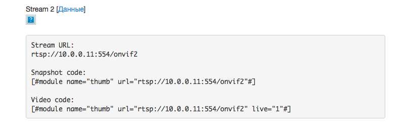

есть новости по картинке? stream есть а картинки нет? есть предложения?
Снимок экрана 2017-07-21 в 12.02.55.png (41.25 КБ) 7456 просмотров
Re: Модуль ONVIF
У меня такая же фигня)) на сцене юзаю просто нужный мне поток, и всё.

А можно по подробнее а то у меня и на сцене серый квадрат
Re: Модуль ONVIF
Просто берете код из модуля, и url заменяете на ваш rtsp поток с камеры...самое сложное узнать этот адрес потока...я, если честно, не помню уже, как вытаскивал...можно по-устанавливать софт по работе с камерами, и какие-то автоматически он словить может...можно с кода странички вытянуть попробовать, на веб-интерфейсе камеры.

не работает
Может действительно кодека не хватает? ffmpeg. Как его поставить на малинку?

vshuka911 писал(а):не работает
https://100.org.ua/raspberry-pi-2-compi ... an-jessie/

Сообщение vshuka911 »
у меня pi-3 подойдет?
