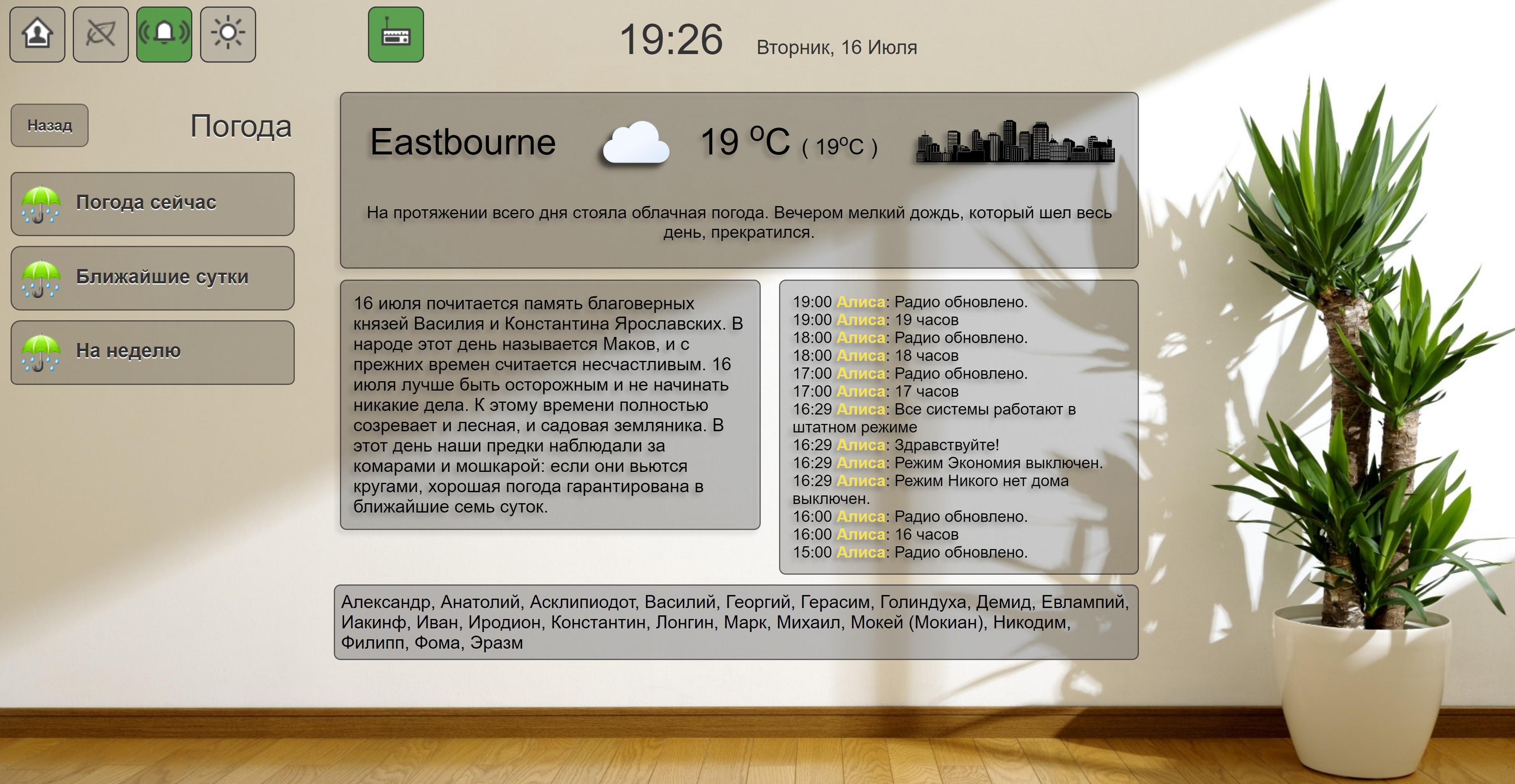

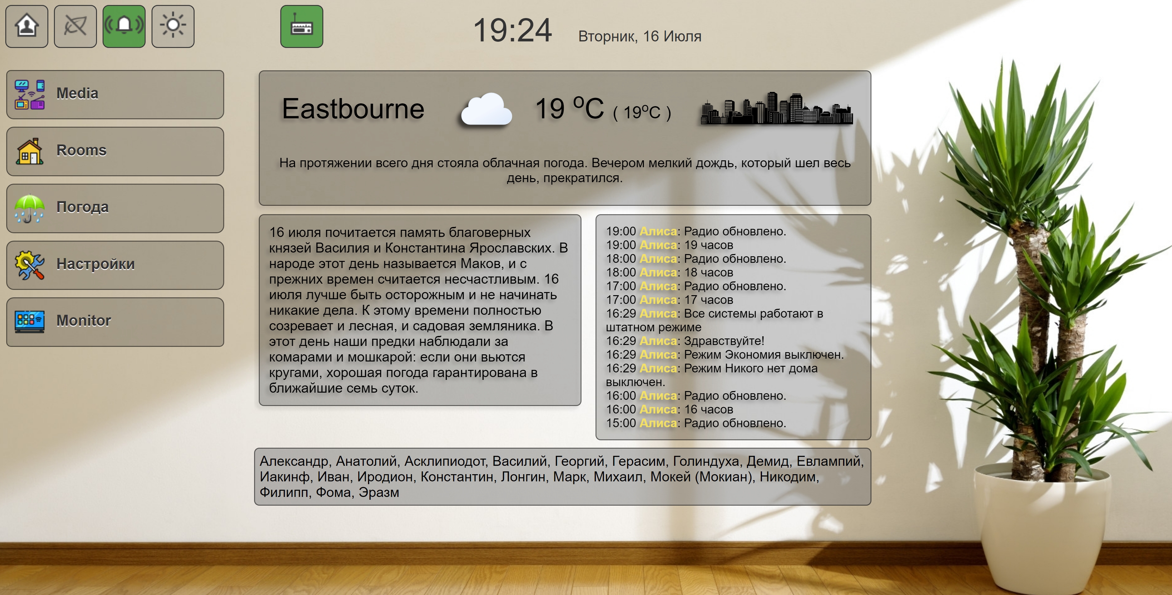

Если попытаться управлять этой кнопкой из сцены или привязать к какой либо кнопке в меню, оно тоже не работает.
Вот смотри что мне надо...![Изображение]()
Спасибо за ответ.
Да это та самая кнопка.
Она находится в шапке и оттуда прекрасно работает.
- здесь выбор погоды , меню еще надо, а дальше если нажать например на завтра....

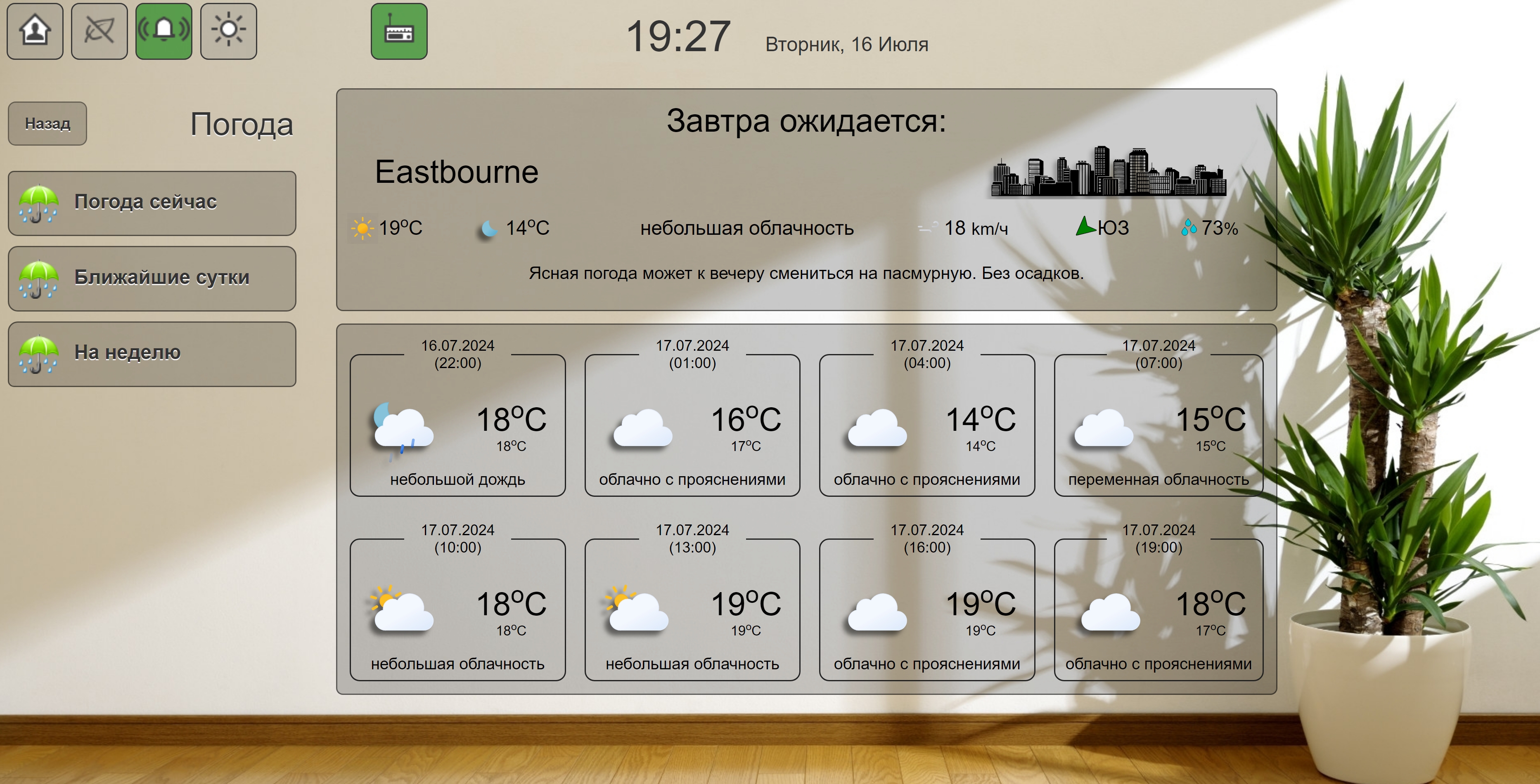

теперь появляется информационная страница и здесь меню не нужно уже...
Я хочу чтоб на последней странице меню пряталось.
- Снимок экрана_16-7-2024_192756_127.0.0.1.jpeg (2.16 МБ) 3172 просмотра
