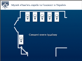

У меня в адмнке, при позиционировании элементов на сцене
и реальное расположение не соответствуют (пользуюсь Хромом).
Это,конечно, не критично, но хотелось бы знать - это у всех так ?

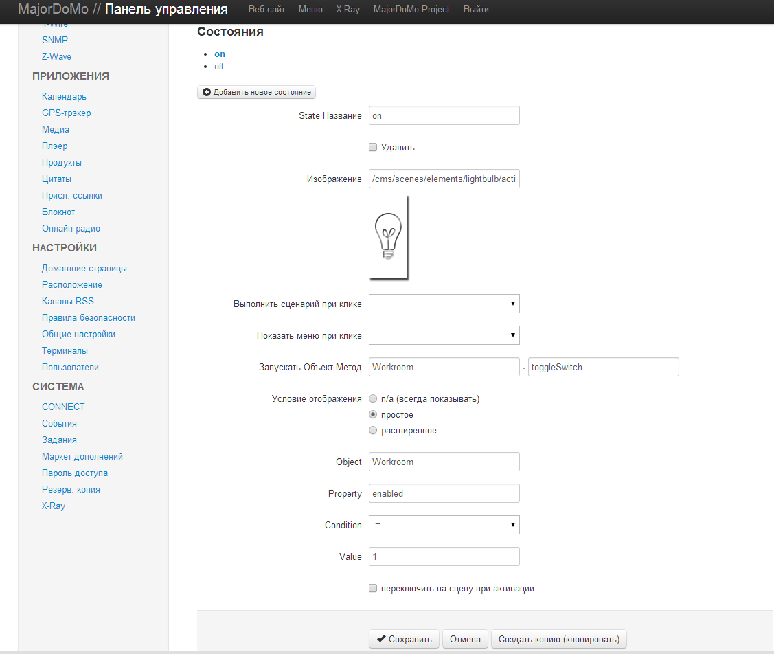

И еще по поводу сцен. Я используя MegaD, все настроил вот по этому мануалу http://smartliving.ru/forum/viewtopic.p ... t=30#p4155.
Так вот, для переключения состояния - запускаю метод toggleSwitch, а условие отображения - простое / равно ли свойство объекта.
Состояние выхода при клике меняется мгновенно, а вот картинка состояния элемента, примерно через две секунды.
И так как момент нажатия на элемент никак не показывается, например каким нибудь третьим состоянием элемента,
то не понятно отправилась команда или нет.
Я так понимаю, что вопрос в том, что состояние свойства объекта меняется не мгновенно. Каким образом можно либо уменьшить задержку,
либо, что мне кажется правильней, отображать на сцене сам момент нажатия на элемент ?
