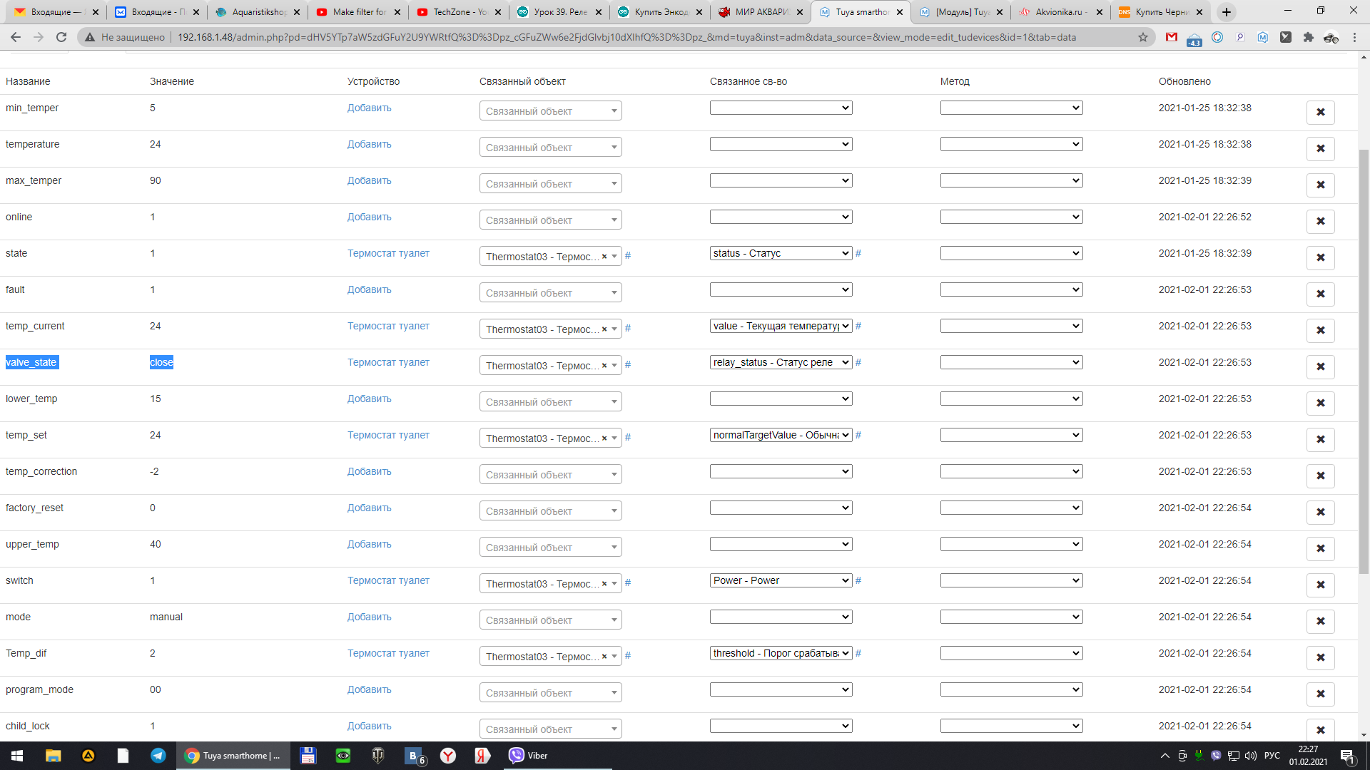

VAD07
Сообщения: 155
Откуда: Киров
Re: [Модуль] Tuya
Сообщение VAD07 »
fandaymon писал(а): Сб янв 30, 2021 5:05 pm
VAD07 писал(а): Сб янв 30, 2021 12:42 pm Возможно изменить статус реле valve_state значение чтобы были 1 и 0? Сейчас close и open.
А что это за реле такое? У всех исполнительных приборов от туи, которые мне попадались до этого, включено/выключено всегда задавалось true/false
Ссылка на термостат ниже:

Сообщения: 1576
Re: [Модуль] Tuya
Сообщение fandaymon »
VAD07 писал(а): Пн фев 01, 2021 10:30 pm
https://aliexpress.ru/item/AVATTO-Tuya- ... ce=admitad
Так вроде тут за статус отвечает switch. Насколько я понимаю valve_state - это состояние заслонки и оно не управляется, или я не прав?

VAD07
Сообщения: 155
Откуда: Киров
Re: [Модуль] Tuya
Сообщение VAD07 »
valve_state это состояние реле(вкл/выкл обогрев). switch если меняю на 0 то это полностью выключает термостат(дисплей).

Re: [Модуль] Tuya
VAD07 писал(а): Вт фев 02, 2021 6:09 am
Отправлено с моего ZB602KL через Tapatalk
Ну ОК - могу попробовать сделать примерно так же, как сделано в модуле MQTT - т.е. вводятся пары (значение из устройства|значение в модуле) и при получении и отправке данные конвертируются

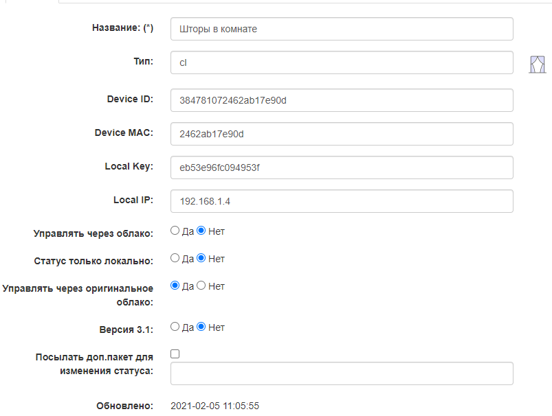

doc_bravn
Сообщения: 126
Зарегистрирован: Чт янв 30, 2014 1:14 pm
Re: [Модуль] Tuya
Сообщение doc_bravn »
Купил "умный" карниз.
Вот такой:
https://aliexpress.ru/item/Zemismart-WiFi-Smart-Curtain-Motor-with-Track-Alexa-Echo-Google-Home-Control-via-Tuya-Electric-Curtains/32974776787.html
Он подключается к приложению Tuya Smart. К приложению подключился, из приложения управляется нормально. Поставил модуль Tuya в МДМ, ввел свои данные. Карниз протянулся в модуль без проблем, виден. Только вот открытие и закрытие у него происходит в метрике mach_operate. При чем при открытии приходит в эту метрику значение FZ, а при закрытии значение ZZ. Когда двигатель карниза остановлен приходит значение STOP. Как-то можно сделать нормальные значения в эту метрику? Например при закрытии 0, а при открытии 1? Ну или ON и OFF?
Также карниз не реагирует вообще ни на какие действия из МДМ, если в настройках устройства в модуле Tuya не стоит значение "Да" в пункте "Управлять через оригинальное облако:". Если там поставить "Нет", то из МДМ нет управления.
Получается локальное управление у меня не работает?
