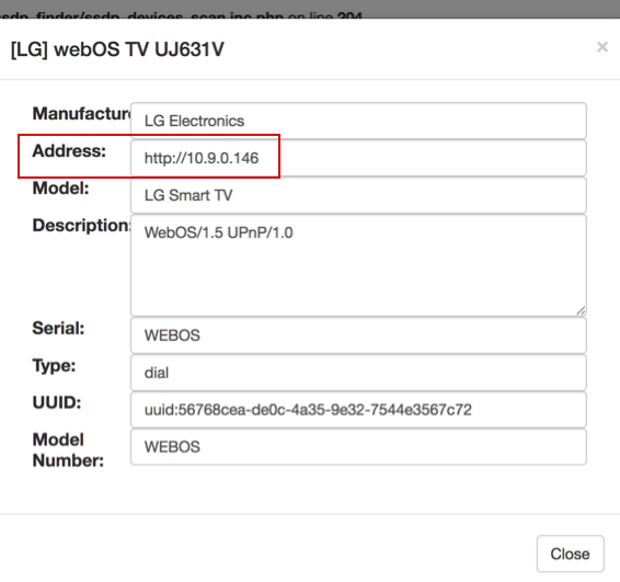

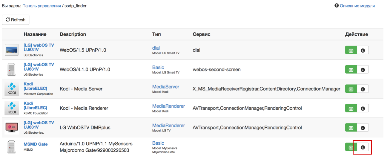

Сделайте через target="_blannk"
Не верно выводит информацию

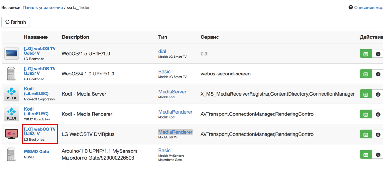

Как показывает практика - не всегда сетевые устройства отвечают на броадкаст запросы , почему? ХЗ. Не выяснил до сего момента.
В таком варианте надо перезапустить устройство и все... Ну или подождать смены айпи ну или вообще вопрос может стоять в домашнем роутере ...... Так что тут тоже поле для деятельности такое что ойойой. Знаний в таких областях вообще 0..
Это исключено
Потому как делал много раз и паралельно (Не вместе а по очереди). Делал тоже самое на телефоне UPNPDiscover
Телефон находил модель нет

кнопка инфо действительно показывает не верную инфу...
Тут уж только ТиРекс наверное подправит - потому что сколько раз не смотрел вроде верно... А выводится брак...
