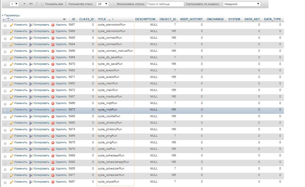

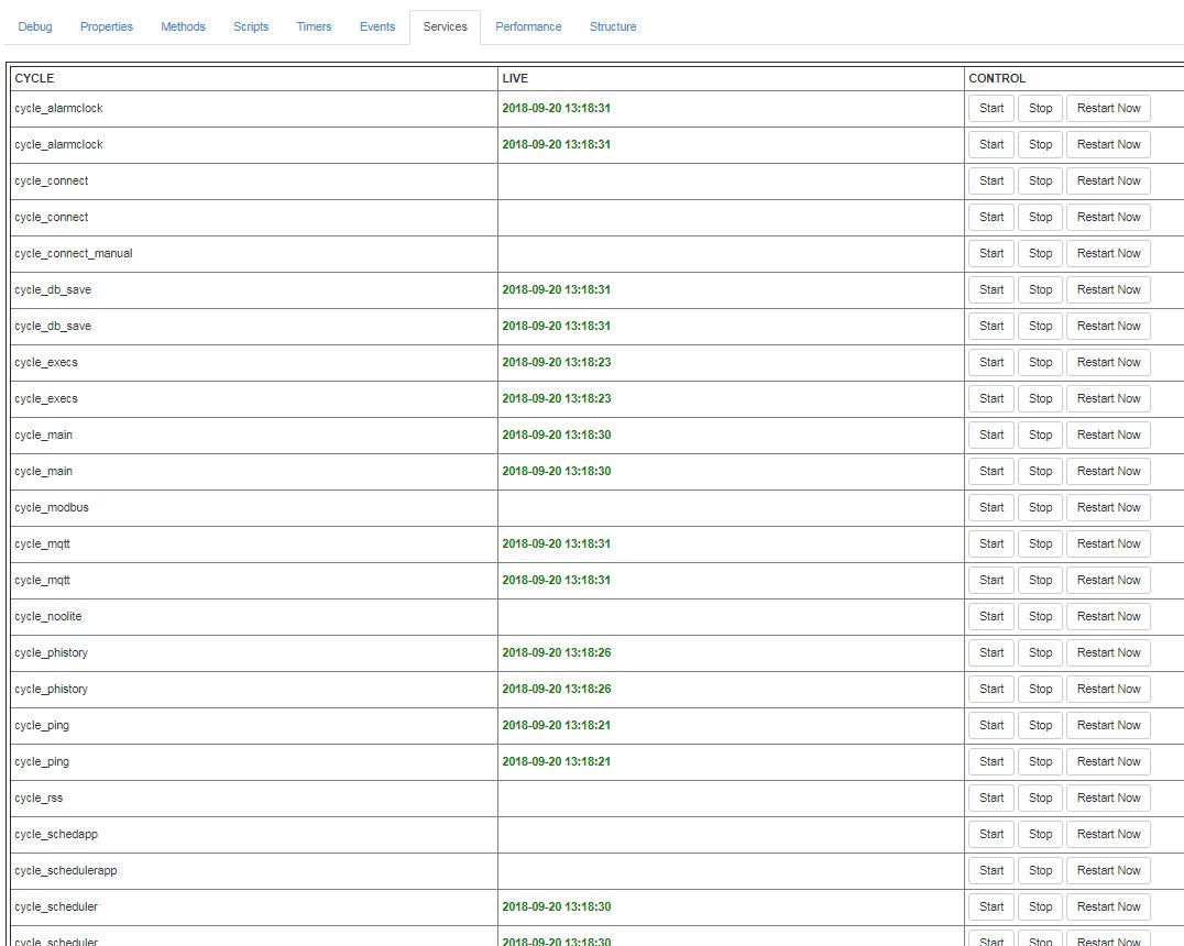

но если смотреть в phpmyadmin то там тоже циклы двоятся
https://github.com/sergejey/majordomo/issues/281
написано 19 дней назад

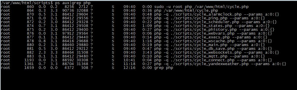

- 1.JPG (96.93 КБ) 3814 просмотров
- 3.JPG (120.93 КБ) 3814 просмотров
- 2.JPG (137.17 КБ) 3814 просмотров

не- а, там сначала с вар либ, потом с database_backup, в первом все с пма, во втором дб терминал только
и еще что- то есть ( в корне при первом запуске механизм не понятен)

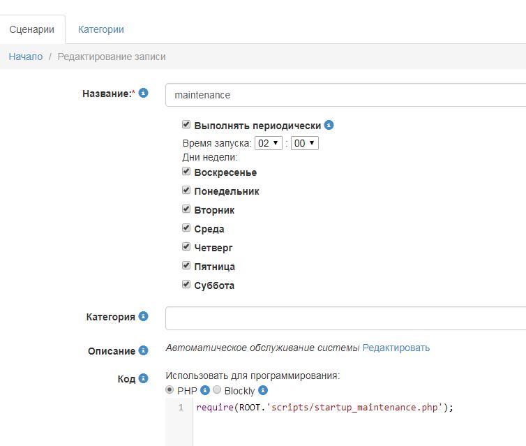

п.п.с. еще ремарка вот про правильную перезагрузку задумались, а про ежедневный рестарт циклов с запуском в папке скриптс маинтенансе и аналогичного своего скрипта, нет, а без этого система стабильно у "простых" пользователей работать не будет, а далее оптимайзер и все свойства перетрясти и т.д.
Дак как же нет то? Эти скрипты уже с системой идут. Что то мне подсказывает, что связано это с модулем погоды от яндекса,
из модулей стоит только GPS, MQTT, RHvoice, Будильник и яндекс погода
в оптимизере очень много свойств от яндекс погоды никчему не привязанных
- 4.JPG (45.69 КБ) 3794 просмотра
это называется про фому и про ерему (
ну если о последнем то, вот нахрен вы его сами запускаете через .опу, когда он при рестарте вызывается, а вызывается так он потому- что циклы для того кода что в нем нужно перезапустить, а оптимайзером пройтись в начале новых суток перед запуском оного - рестарт циклов, собственно это несколько секунд времени занимает
