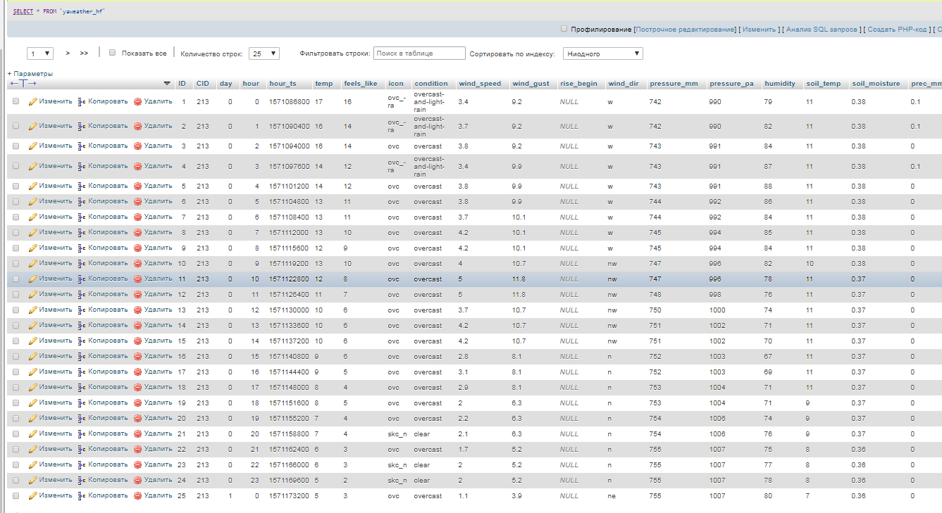

Парни подскажите как вытянуть ночную температуру?
- Сообщения: 2799
В базе есть почасовой прогноз. Функции получения и визуального интерфейса пока нет.
Может когда-нибудь дойдут руки.
- Сообщения: 2799
Почасовой прогноз
Слезно просим допилить хотя-бы функцию с выводом в свойства. От туда уже в сцену подтянуть не проблема. Вывод в виджет пока честно говоря мало интересует. Я не силен в кодинге, но по моему разумению принцип тот-же что и получение дневной температуры.
