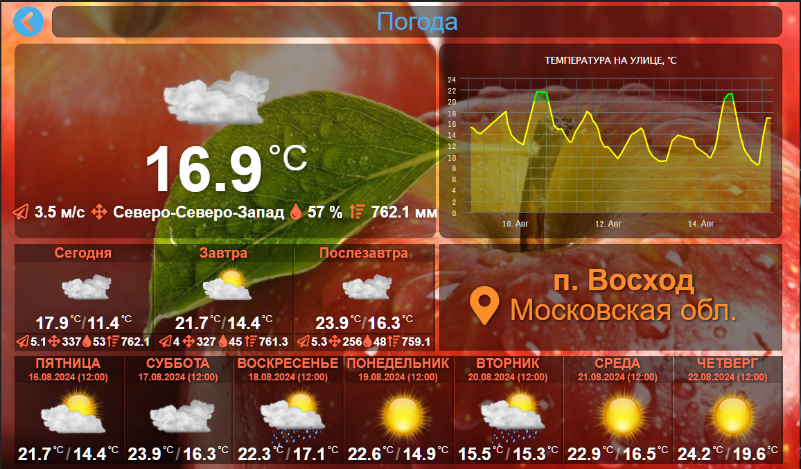

andrey040670
Сообщения: 473
Сообщение andrey040670 »
sega6549 писал(а): Чт авг 15, 2024 11:29 am хм, странно тогда, 5 расбери и одна иртуалка, ода и таже дата, да Сергей у себя проверил тоже сказал не работает...
https://t.me/From_Tagil
по ссылке один из постов автообновляется в 6:05 утра, можно кнопкой обновить самому и увидеть дату и время данных, которые берутся с овм
т.е. все работает
п.с. ключ старый (но и новые можно сделать с теми же возможностями), модуль правленая старая версия, где виджеты не добавляли еще (имхо особо не критично, но апи менялось местами и в ядре мдм гг править)
а дебажить то пробовали, в икс рее смотрели, там если не 200 то пишет ...
п.с. у себя посмотрел, наваливает почти каждое обновление ошибку без подробностей, но при этом обновляет в следующие запросы
п.п.с. https://github.com/nick7zmail/MajorDoMo ... inc.php#L8
сейчас не так проверяет и в дэбмеш не пишет, выше засуньте в дэбмеш $curWeather
что там у вас приходит?

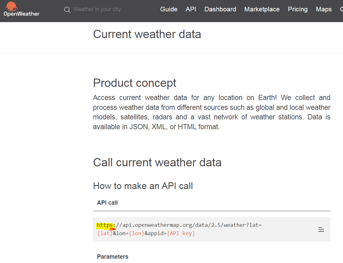

кст, в апи сейчас пишут в примерах что https
п.с. прикольно, у кого работает, время тратит, пытается разобраться, а "жалобщики" даже логи не показывают :lol:

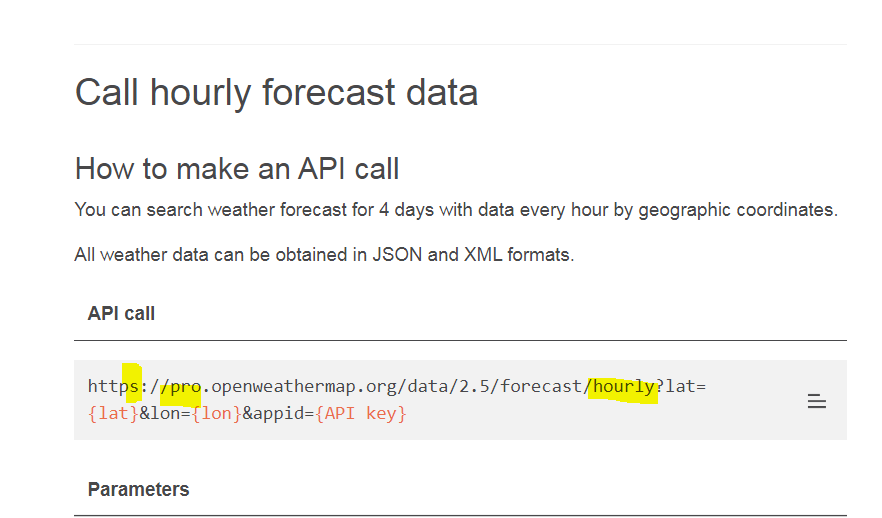

а здесь для тех у кого новые ключи и у них почасовой прогноз, вообще адрес апи изменился и выбор города не по его ид, а по координатам
https://github.com/nick7zmail/MajorDoMo ... inc.php#L3
