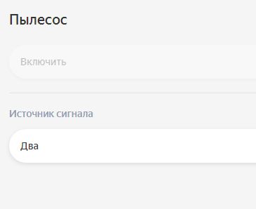

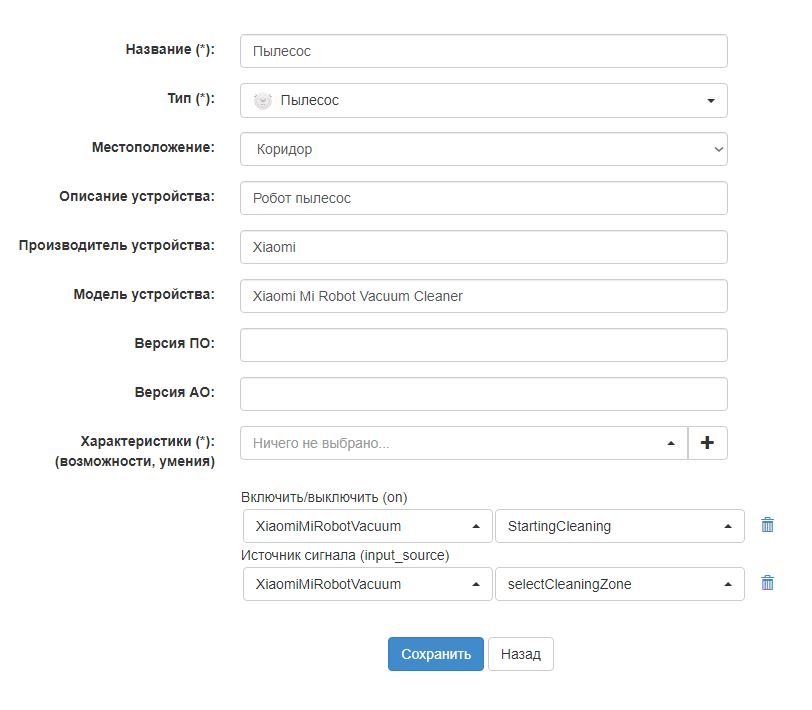

Делюсь идеей. Появилась яндекс станция и стало лениво ставить чебоксы для выбора зональной уборки, захотелось запускать зональную уборку голосом. Сделал управление зональной уборки через яндекс станцию. Это представлено для пылесоса Xiaomi первого поколения, как это работает у пылесоса второго поколения я не знаю, поделитесь своим опытом.
Немного прикола от Алисы :D
Теперь по делу
Ставим модуль Yandex Home, мануал читать здесь и здесь
В модуле добавляем пылесос и привязываем к двум свойствам
1) StartingCleaning - Старт\стоп уборки с помощью Яндекс Алисы
2) SelectCleaningZone - Выбрать зону уборки с помощью Яндекс Алисы
Настройка в модуле Yandex Home.JPG (58.47 КБ) 8758 просмотров

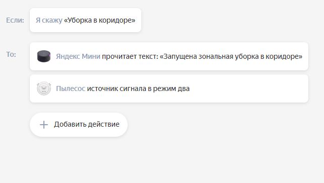

Я яндексе создаем сценарии для запуска зональной уборки
Сценарий уборка в коридоре.JPG (25.45 КБ) 8758 просмотров

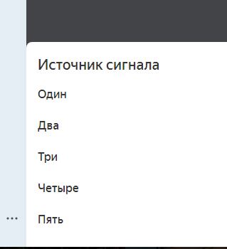

В сценарии имеется 5 источников сигнала, каждый сигнал будет использоваться для зональной уборки, где в majordomo, в свойстве объекта будут значения one two three four five
5 источников сигнала.JPG (15.41 КБ) 8758 просмотров
Выбираем источник
Выбран источник сигнала.JPG (12.17 КБ) 8758 просмотров

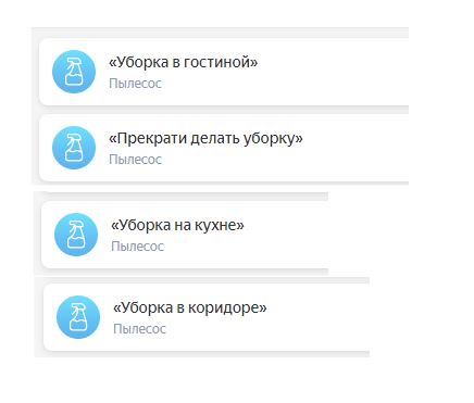

В МД создаем связку свойство-метод, который будет запускать зональную уборку при получении этих значении one two three four five и связку-метод для прекращения уборки
Общий вид сценарии в яндексе
Сценарии пылесос.JPG (23.05 КБ) 8758 просмотров
