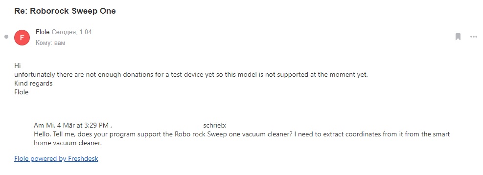

Спросил у разработчика FloleVac и получил ответ. К сожалению Roborock Sweep one vacuum cleaner (пылесос второго поколения) не поддерживается ПО FloleVac и не удаться извлечь координаты. Скажите, кто-нибудь извлекал координаты другим способом?

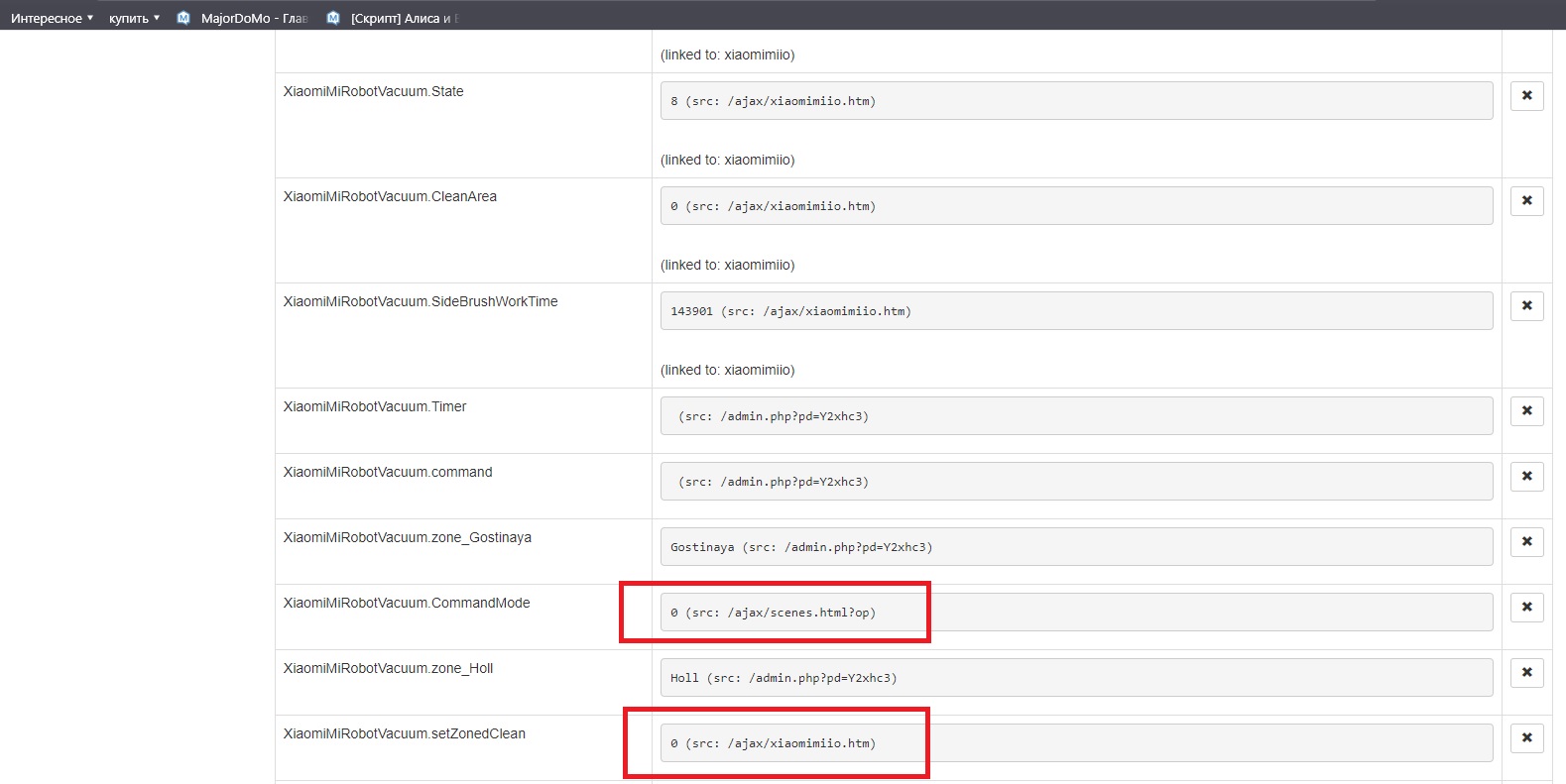

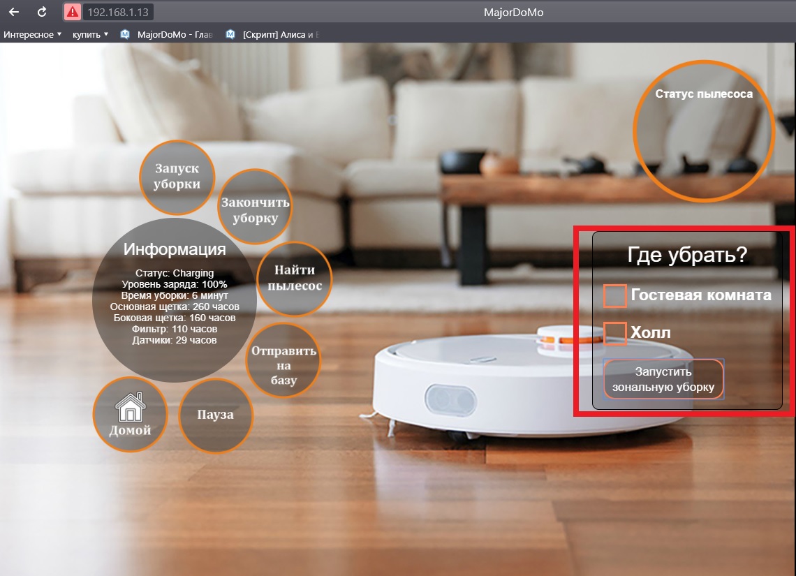

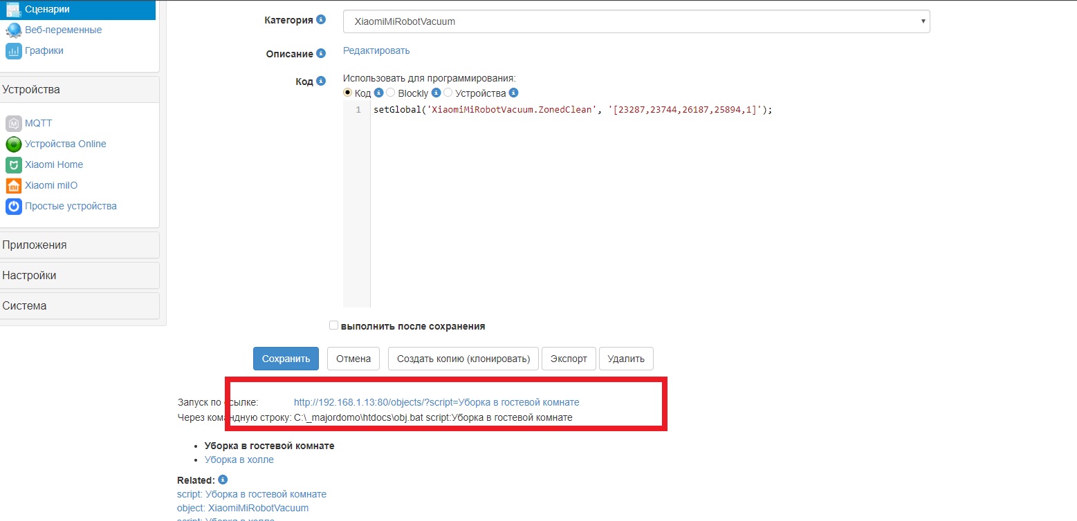

Други, подскажите плиз... Где то, что то не так делаю.
Создал эту красивую сцену viewtopic.php?f=32&t=7029
Всё работает, прекрасно... Кроме зональной уборки.
Читал тут https://connect.smartliving.ru/profile/ ... acuum.html
Если запускать по ссылки, то работает.
Тут может что то не так?
Тут ставлю галочки, но не работает ((((
И еще статус пылесоса молчит. :cry:
