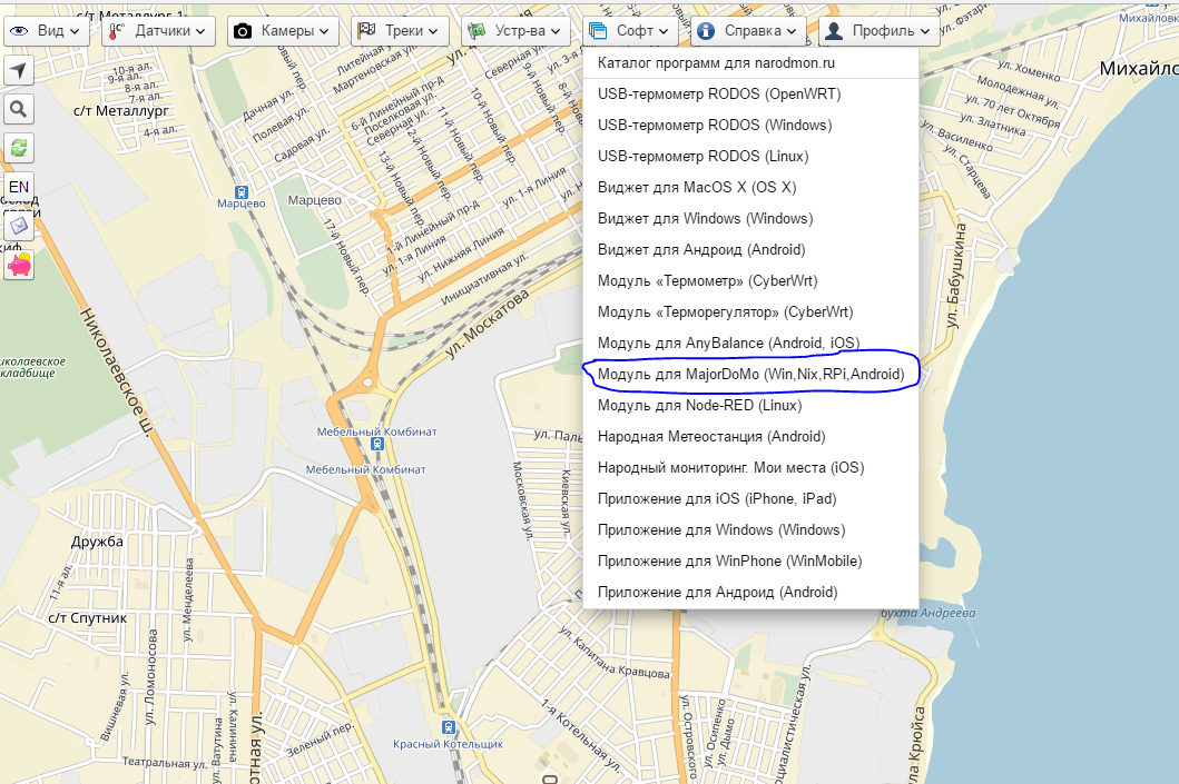

Разобрались мы с Админом NarodMon. Модуль был исправлен по их рекомендациям.
Из Настроек убрал все ключи, они должны быть статические (UUID - создаётся 1 раз при установку модуля)
БОЛЬШАЯ ПРОСЬБА - обновите модуль
