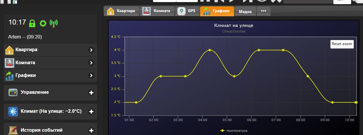

А у меня минус слитно, но с десятичной точкой. Выводится нормально.
-3.2 -1.0
Может, к такому виду привести? Добавить '.0' и посмотреть?

Попробовал с точкой... не помогло... причем везде норм отображается, кроме графиков
на информере отображается с минусом... пока делал скрин, инфа уже обновилась без точки с 0
все ночные температуры были отрицаетльными

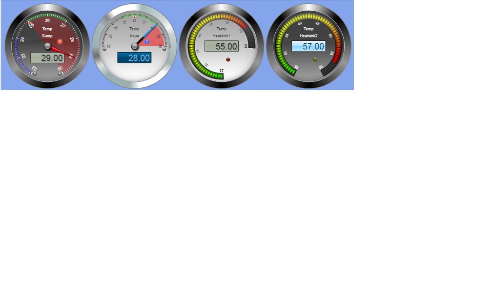

Друзья, поведайте как или может кто-то возьмется, хотелось бы добавить парочку индикаторов в модуль?
вот таких

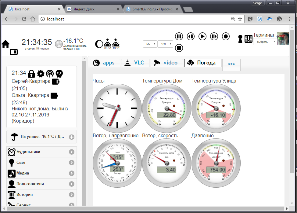

У меня сделано так:
Использовались контролы SteelSeries
Код страницы - добавил обновлениеSPOILER_SHOW

Папка в архиве - ее распаковать в htdocs
На всякий случай - у меня Виндовс.
SteelSeries.zip

Сообщение serghei »
Шикарная коллекция! Видел её на каком то сайте, но скачать не мог. Не знаю как все устроено в МД, но попробую вставить в АМС.
