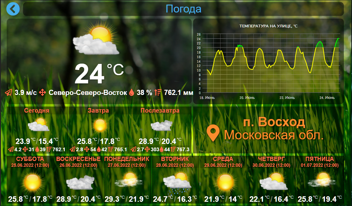

Во всех свойствах объектов всегда ветер северный:
wind_direction_full=Север
wind_direction_text=С
Хотя смотрю по скринам коллег- у них отображается направление ветра север-северо-восток.
там еще походу апи дополняли, в нем есть порывы ветра, в модуле такого нет
что то еще, надо сесть добавить
Shuravi писал(а): Пт авг 12, 2022 2:53 pm Добрый день. Вопрос по работе модуля.
По мере использования (больше года) было замечено следующее:
Модуль настроен на месторасположение: Rostov-na-Donu обновление каждый час. метод API: OneCall Forecast.
а в самом свойстве что, какая дата изменения, почистите кеш валуес
Ветер: З (264°) 4.4 м/с
направление в градусах меняется, там с него вычисляется насколько помню

Хм, вот свойство. ow_forecast.wind_direction_text= С. Время обновления: Source → /objects/? → 14.08.2022 14:00:10.
ow_forecast.wind_direction = 0. Source → /objects/? → 14.08.2022 14:00:10
