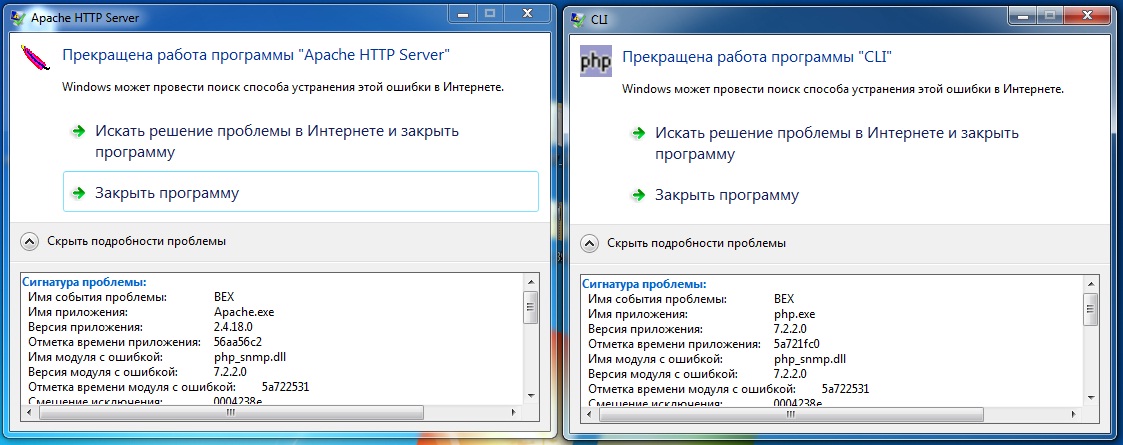

Я конечно не смеюсь, но у меня произошло нечто странное, а именно:
была гроза и отключение 220
АКБ в бесперебойнике также разрядилась и сервер на Windows 7 просто сдох!
после этого при запуске MDM начало выдавать это: и теперь самое главное:
переустановка в чистую MDM дает эти-же ошибки....
пока не разбирался детально в чем дело... но что-то странновато...
да я вижу что ругается на php_snmp.dll
НО ДАЖЕ ПЕРЕУСТАНОВКА ЧИСТОЙ СИСТЕМЫ дает ту-же ошибку....?????

Может обновления Windows какие установились? Если так, то может "снести" их и посмотреть результат.
Ну это как предположение.
Ну или антивируснику библиотека не понравилась...

А ещё если я правильно понял ставилась чистая винда? Но при установке не было проведено форматирование диска НЕ БЫСТРОЕ????

Найди библиотеку эту, грохни, и из инета скопируй новую. Возможно она повреждена. Не факт что переустановка системы смогла перезаписать её, если она, тем более, на битом секторе.
врят ли...мне кажется переставлялся только МД.tarasfrompir1 писал(а): Сб июн 30, 2018 11:10 pm А ещё если я правильно понял ставилась чистая винда? Но при установке не было проведено форматирование диска НЕ БЫСТРОЕ????
Вот поди пойми что это написано система ? Я думал беда - бывает и такое же???

прошу прощения, под переустановкой имел в виду переустановку только MDM!tarasfrompir1 писал(а): Сб июн 30, 2018 11:15 pm НО ДАЖЕ ПЕРЕУСТАНОВКА ЧИСТОЙ СИСТЕМЫ дает ту-же ошибку....?????
и при этом, я предварительно переименовал старую папку _majordomo
и установил заново MDM, (а там библиотека php_snmp.dll эта есть новая)
дак вот, перезапуск заново установленной MDM дает эти-же ошибки!
