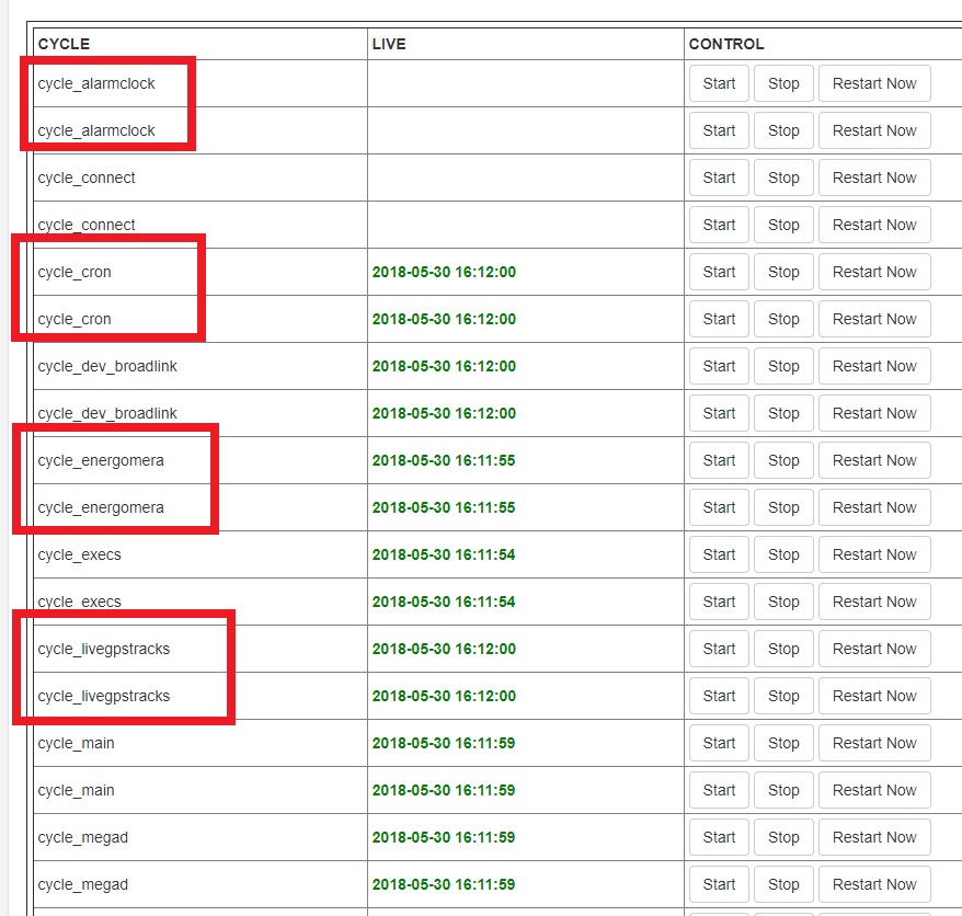

Добрый день, подскажите в чем может быть причина в дублировании циклов.
- дубль
- дубль.jpg (195.3 КБ) 5383 просмотра
- nick7zmail
- Сообщения: 7573
Свойства лишние создались.
https://connect.smartliving.ru/profile/ ... og102.html
Услуги в профиле коннект
спасибо. все получилось.nick7zmail писал(а): Ср май 30, 2018 6:08 pm Свойства лишние создались.

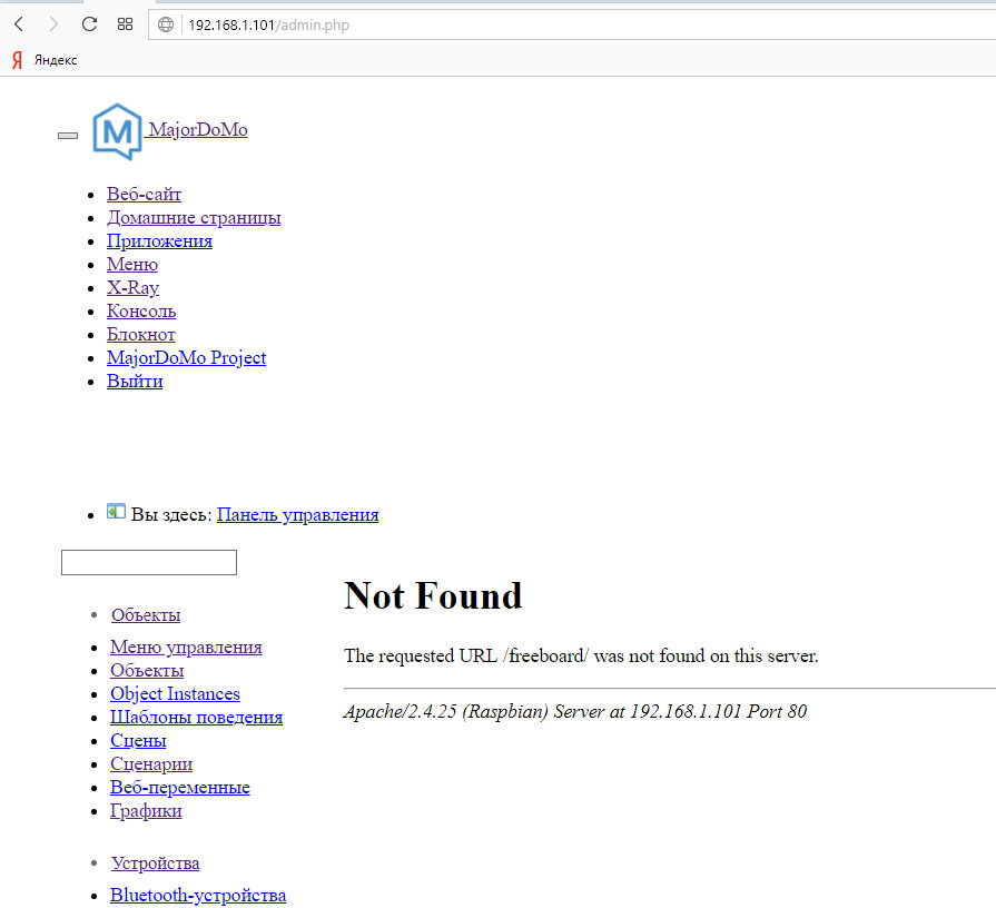

Не отследил момент, когда главная страница приобрела странный (неформатированный?) вид. Может, это после обновления? Кто подскажет, как лечить?
россыпь датчиков и серв <-> 20+ ESP8266(WiFi-IoT) <-> Malinka Pi3
