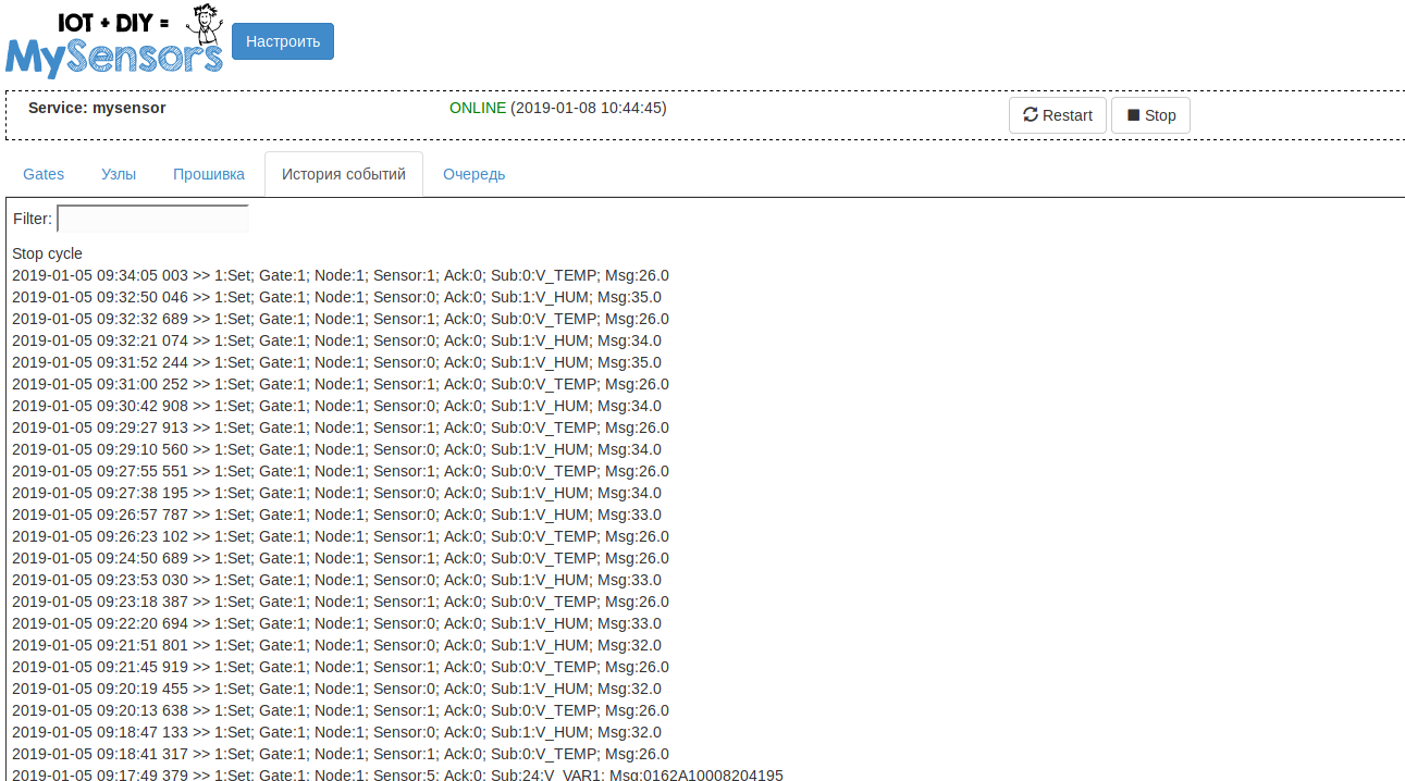

С крайним обновлением перестало показывать лог в "Истории событий"

Сообщение solder »
Вот, 5-того как обновился так и перестал сыпать туда
Screenshot-2019-1-8 mysensor (Панель управления).png (121.07 КБ) 6618 просмотров
