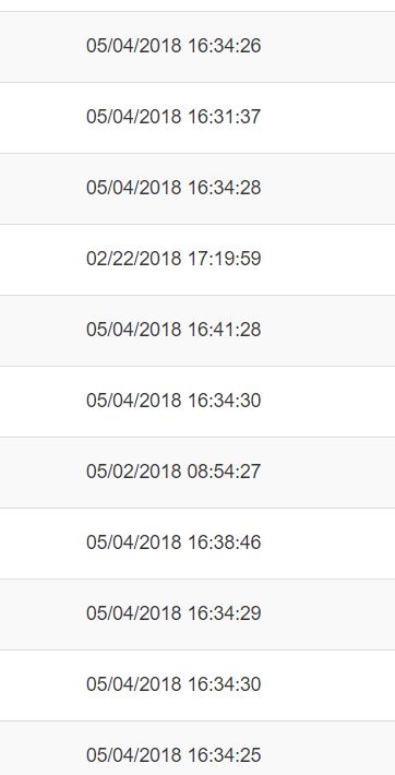

Sapizdullin
Сообщения: 408
Откуда: Земля
Сообщение Sapizdullin »
И все больше начинает раздражать "Загружаются данные... Нажмите здесь, если процесс загрузки занимает слишком много времени.". С каждым обновлением все больше времени на эту погань...
И что все-таки делать с модулем esp? Он во первых сам перестал запускаться - посмотрел последний запуск 4 мая. А при запуске вручную толку от него никакого... В чем дело-то?

Дополню пост про ESP. Видимо причина в этой ошибке как я понимаю. Кто силен в PHP?
PHP Deprecated:  Methods with the same name as their class will not be constructors in a future version of PHP; esp8266_wifiot has a deprecated constructor in /var/www/html/modules/esp8266_wifiot/esp8266_wifiot.class.php on line 11
PHP Fatal error:  Class 'module' not found in /var/www/html/modules/esp8266_wifiot/esp8266_wifiot.class.php on line 11

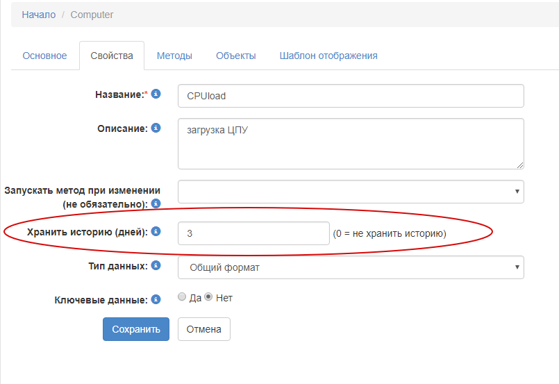

webms
Сообщения: 498
Сообщение webms »
А смысл от этого поля в объектах если чистка работает только в optimizer?
ps: только сегодня заметил что история не очищается, чистит только optimizer
