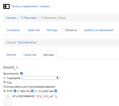

Народ, помогите, все пальцы сломал об клавиатуру и мозг... Пульт LG
Пример: Вы установили пульт LG. Кнопка "громкость +" запускает метод "RemoteLG1.Sound_+".
Где и что прописывать? Помогите идиоту новичку((( если можно на пальцах. Первый раз настраиваю.
Я так понимаю что то связано с этим кодом?
say($this->getProperty('RemoteTitle'). 'звук_+', 1);
Сообщения: 2044
Re: [Виджет] ТВ пульты для СЦЕН и МЕНЮ
Сообщение xor »
AmunVa писал(а): Вс ноя 10, 2019 7:04 pm Народ, помогите, все пальцы сломал об клавиатуру и мозг... Пульт LG
у меня так- запускается команда бродлинка на увеличение громкости

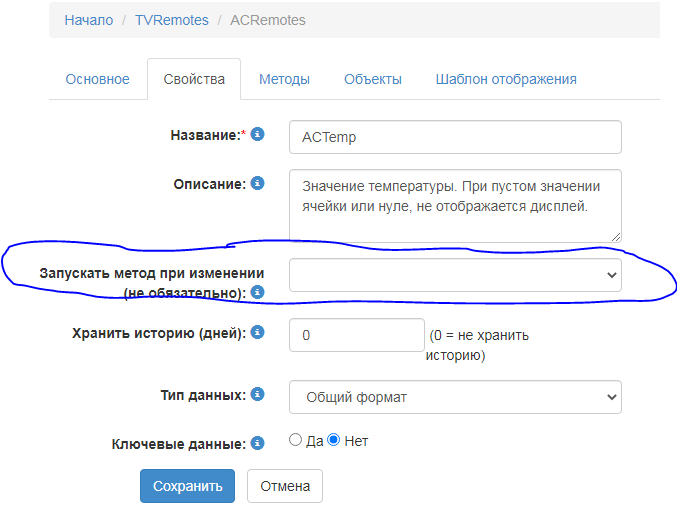

И ещё вопрос - у пульта кондиционера есть свойство ACTemp я так понимаю оно только для отображения температуры и метод к нему никакой не привязан, но мне понадобилось запускать метод при изменении этого свойства, соответственно я создал это свойство в родительском классе и прописал там запуск своего метода при изменении - а не работает, что-то мешает, подскажите что ему может мешать и откуда это свойство вообще берётся - в родительском классе его не было, но при этом выделено оно жирным что относит это свойство к родительскому классу. Подскажите откуда оно берется и где к нему можно пристроить запуск метода при изменении свойства?

Свойство ACtemp уже же есть и к нему стандартными возможностями подключаете свой метод. Выводите в это свойство температуру и при изменении (записи в это свойство) будет запускаться ваш метод.
