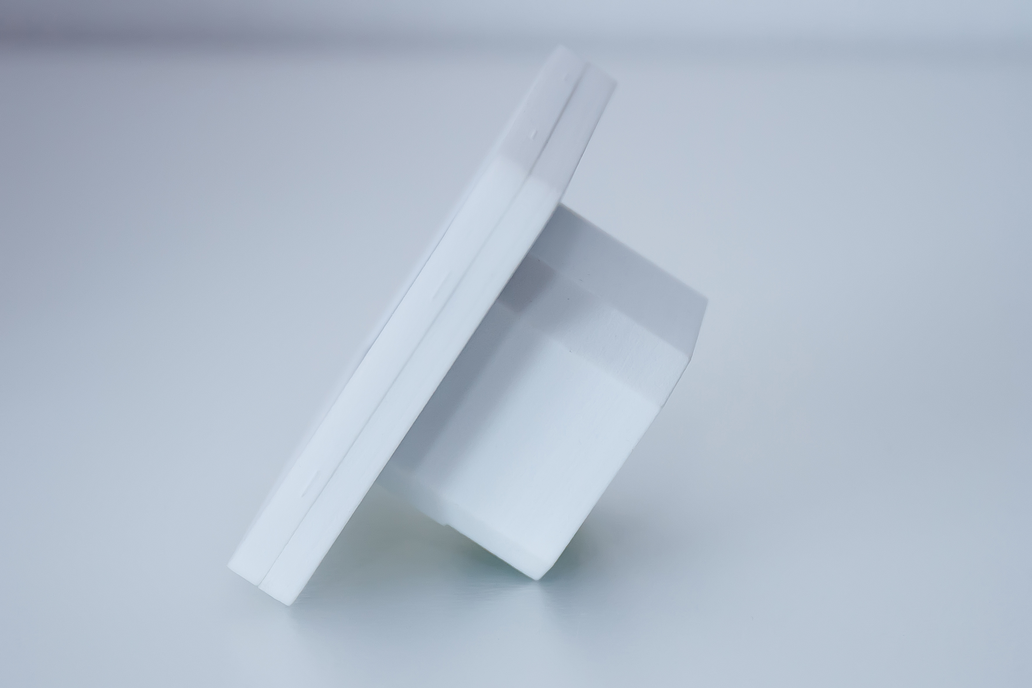

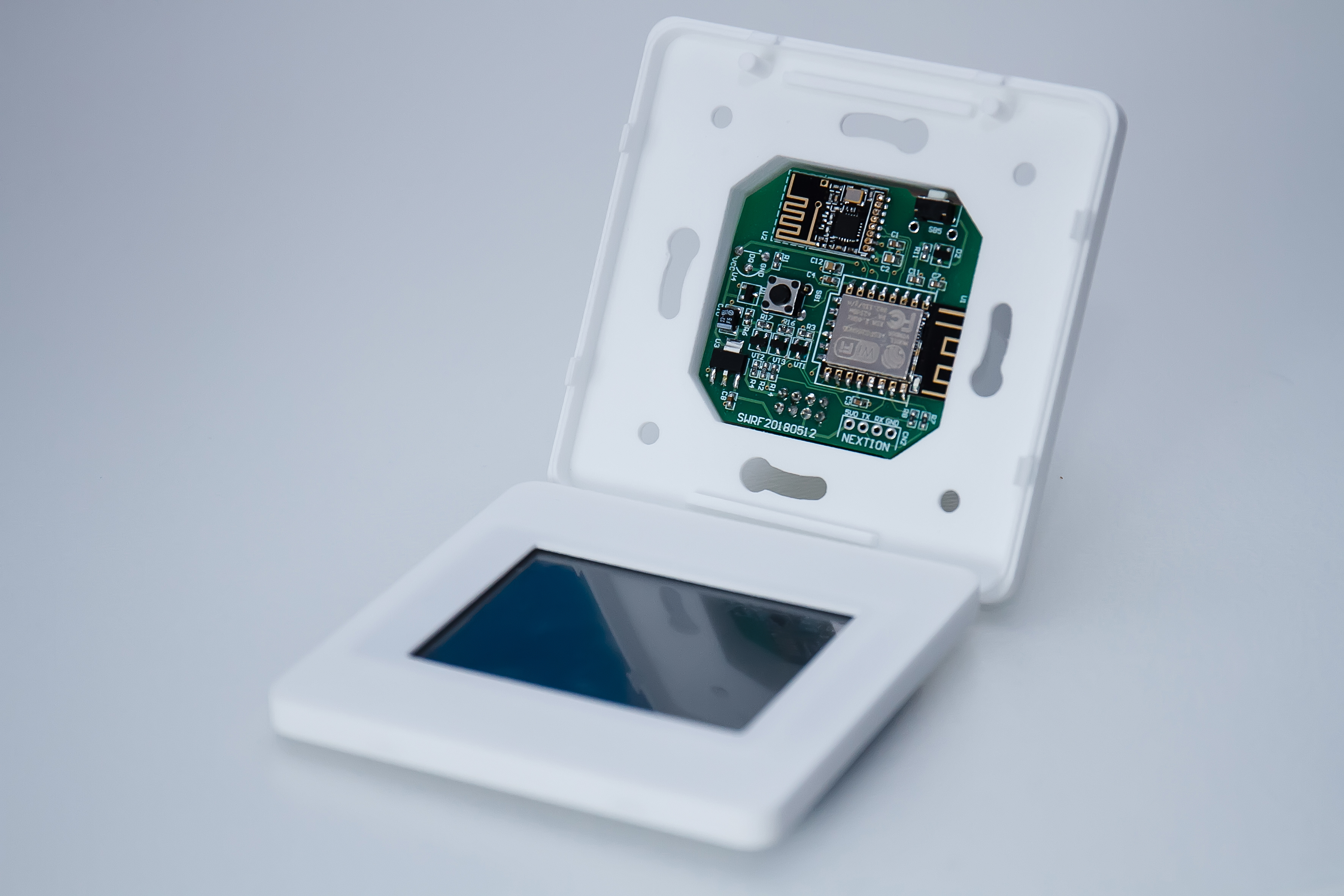

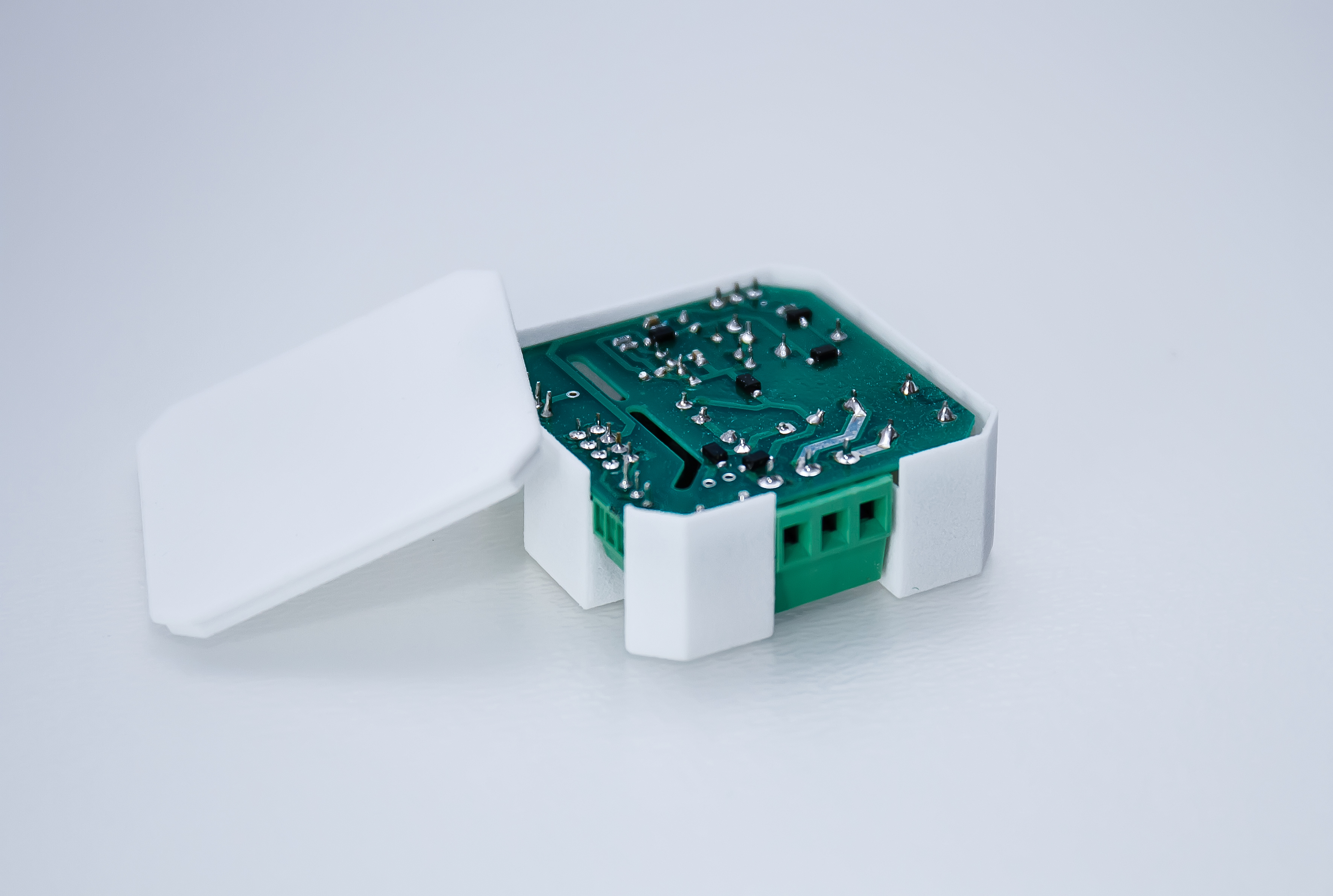

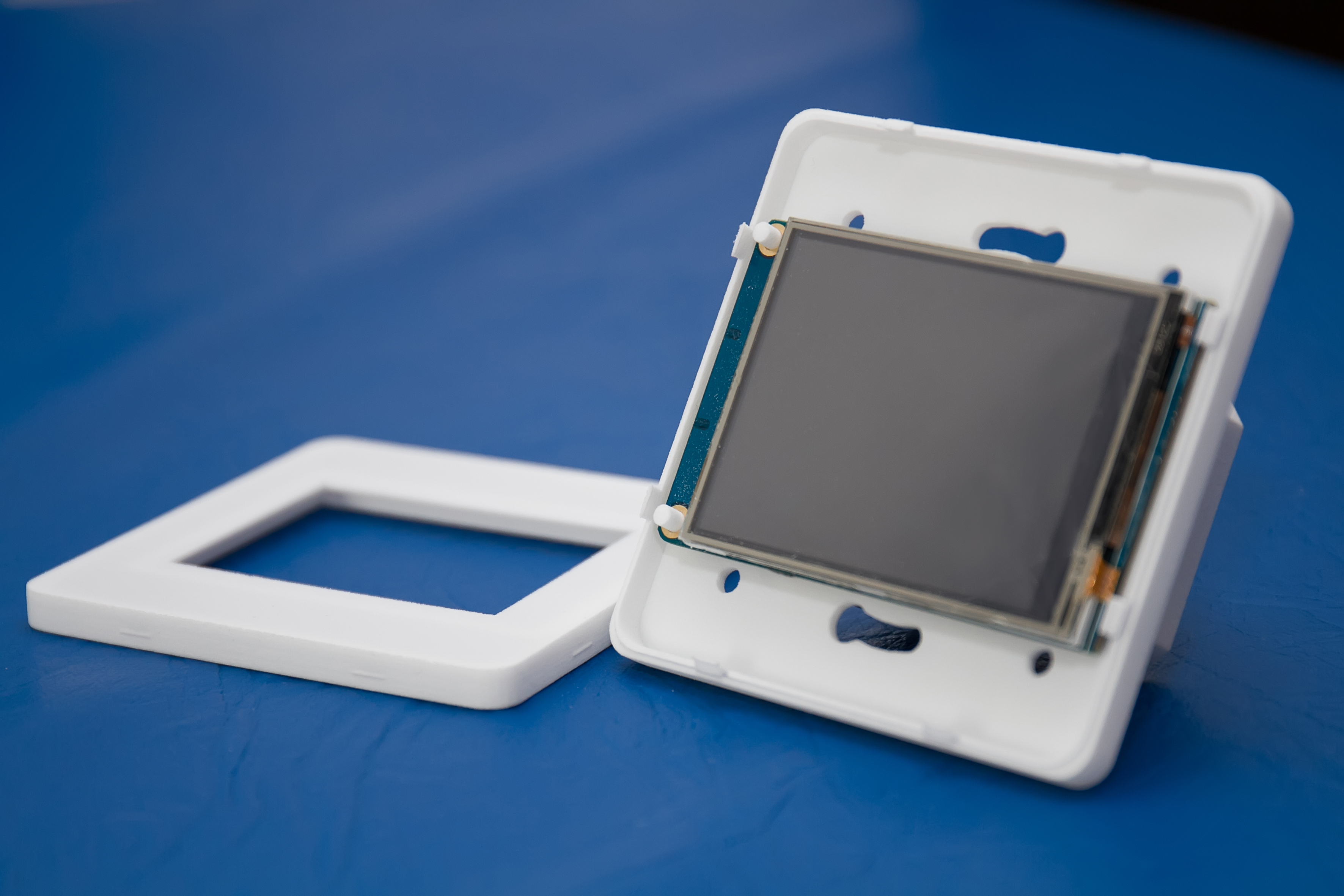

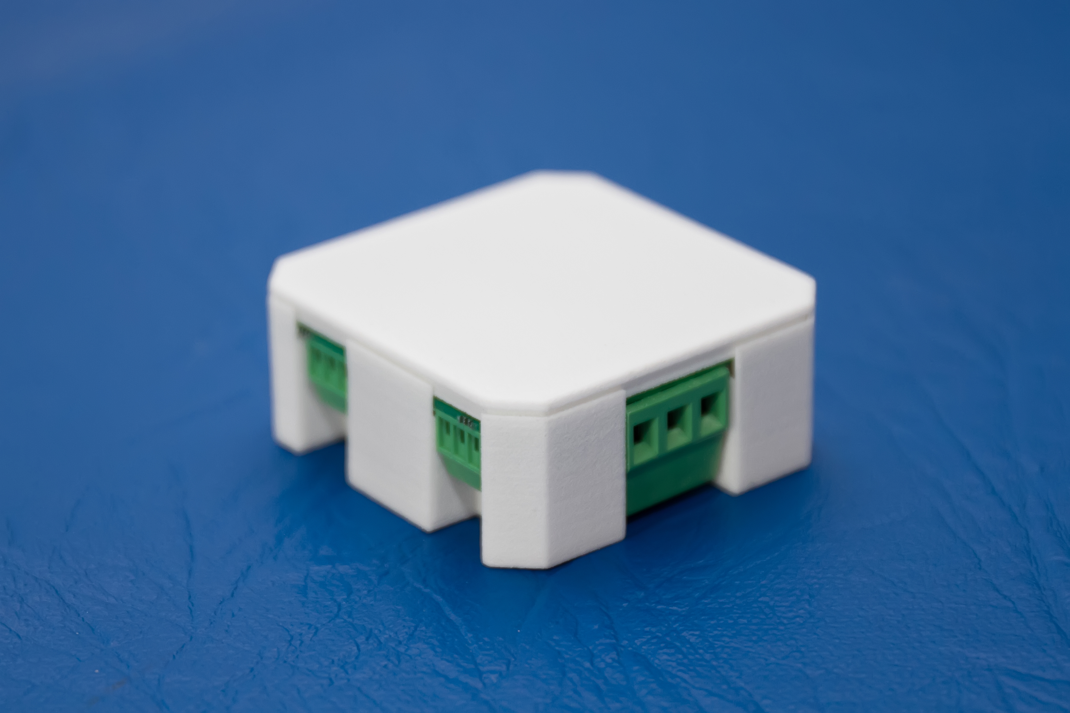

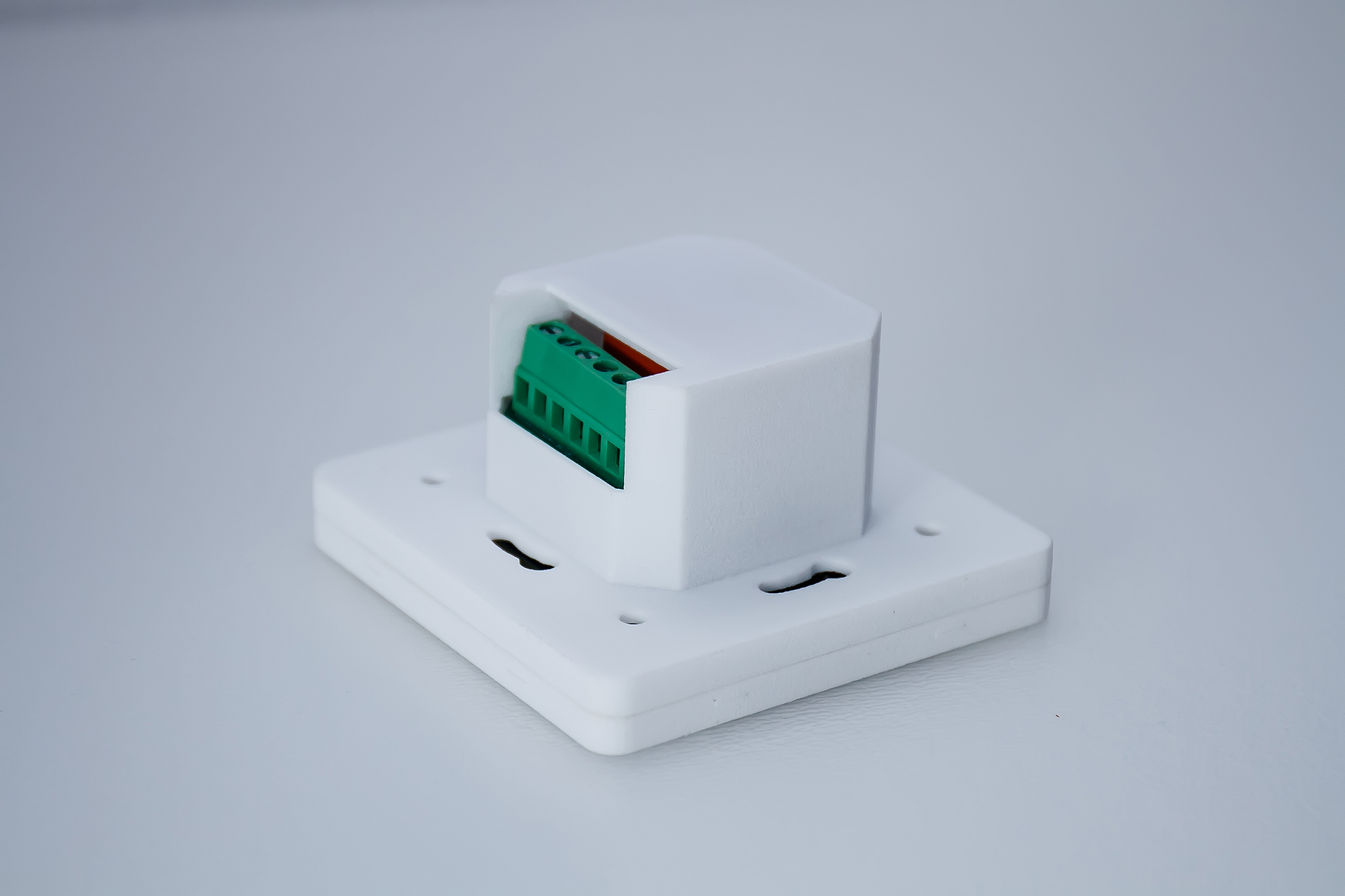

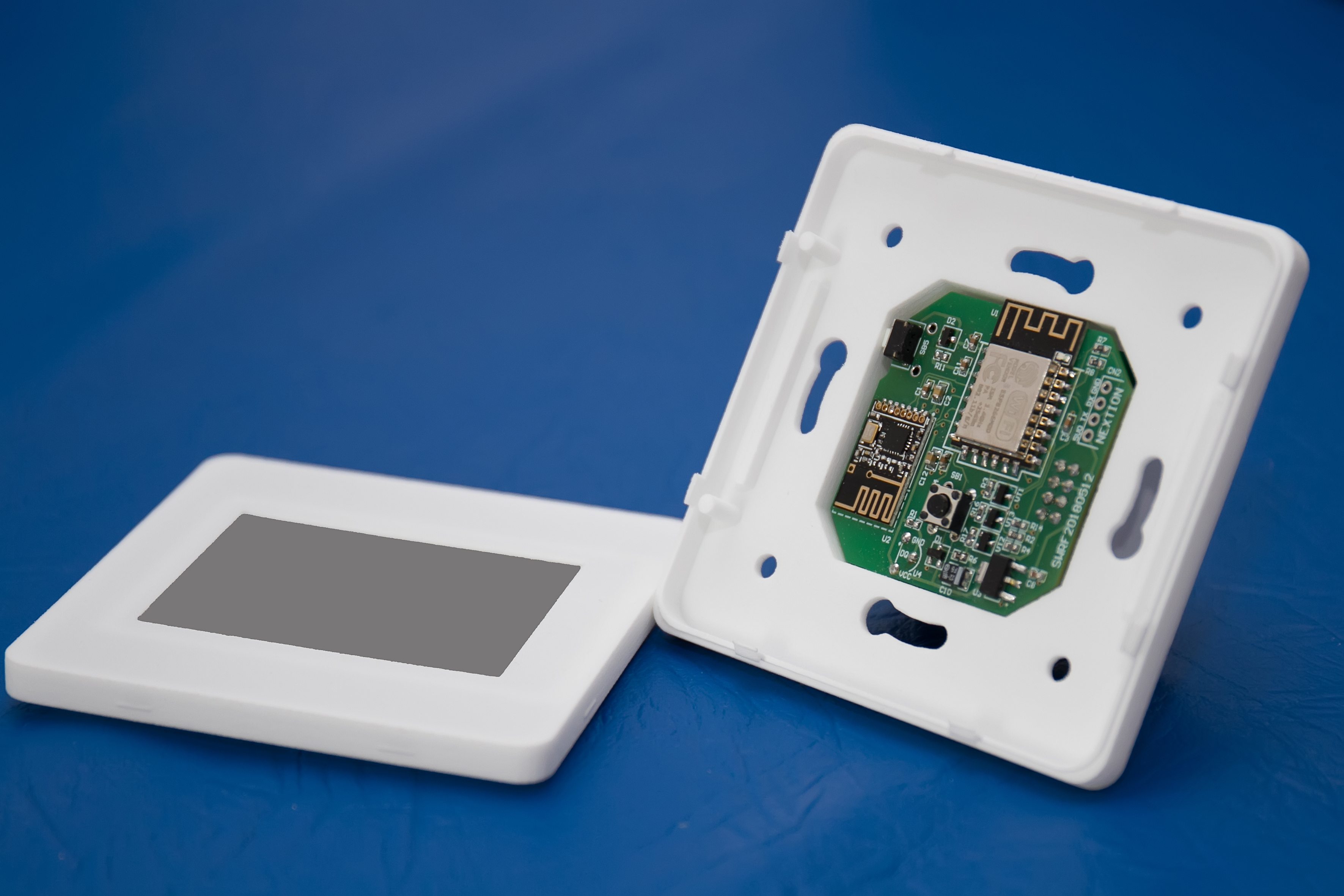

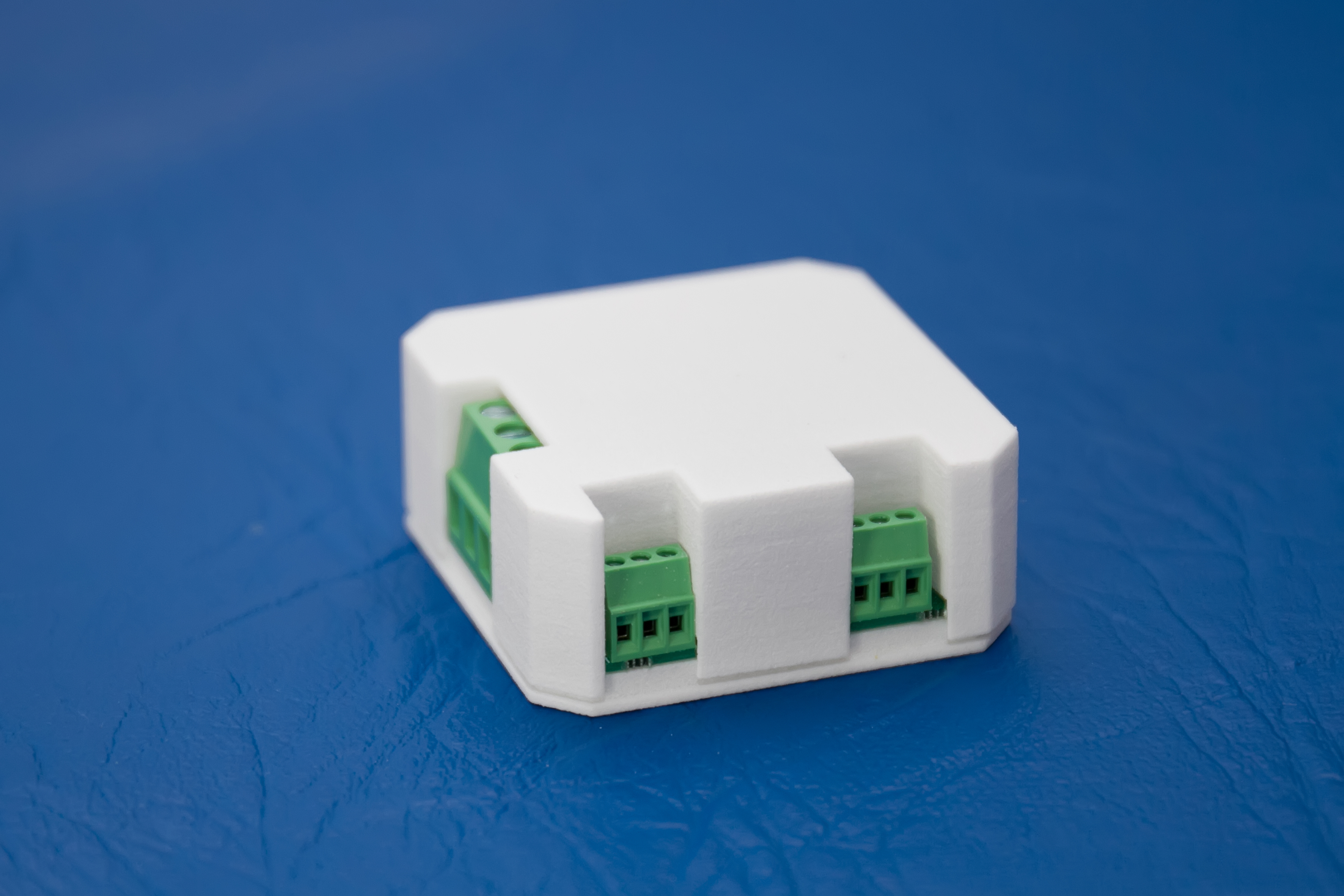

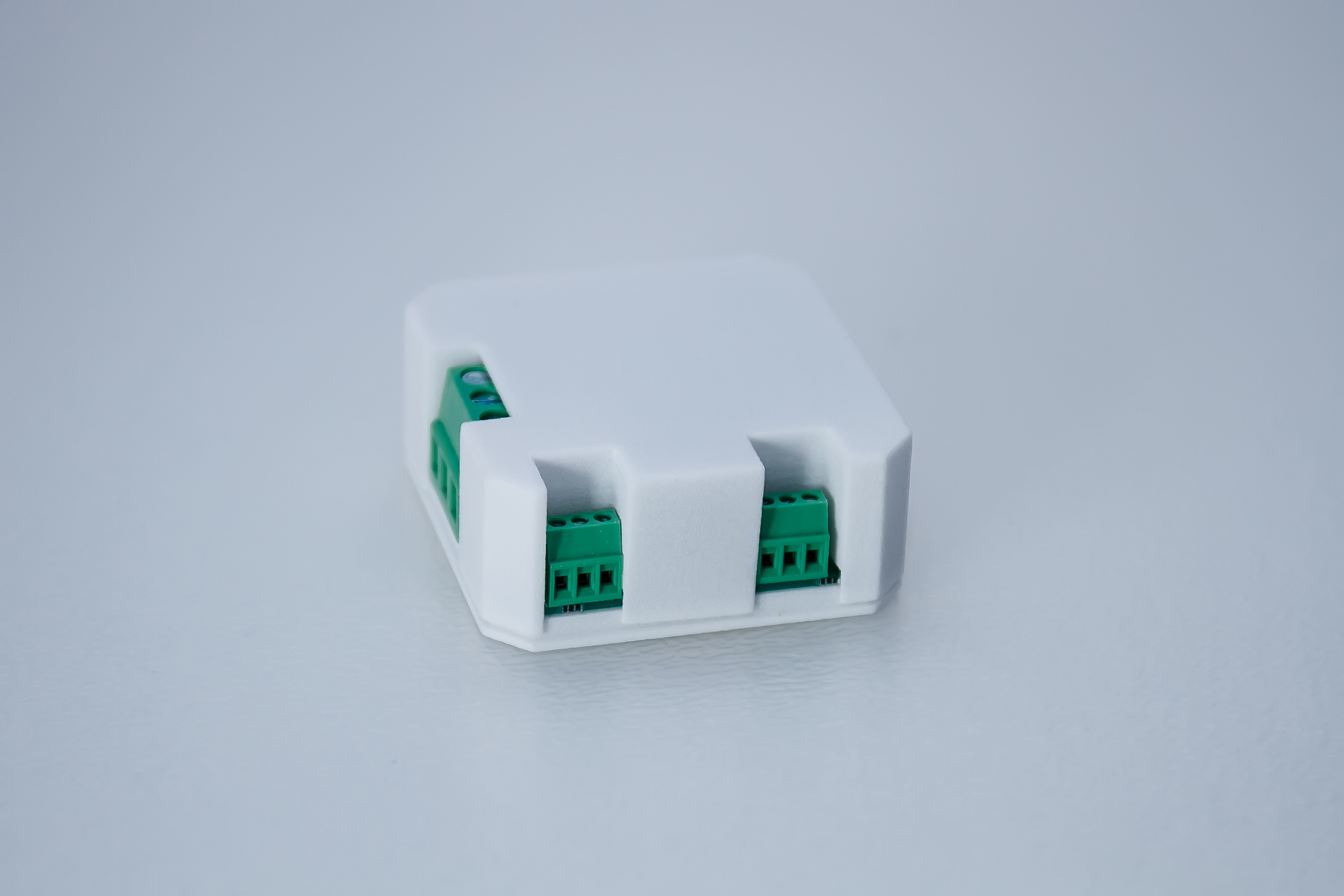

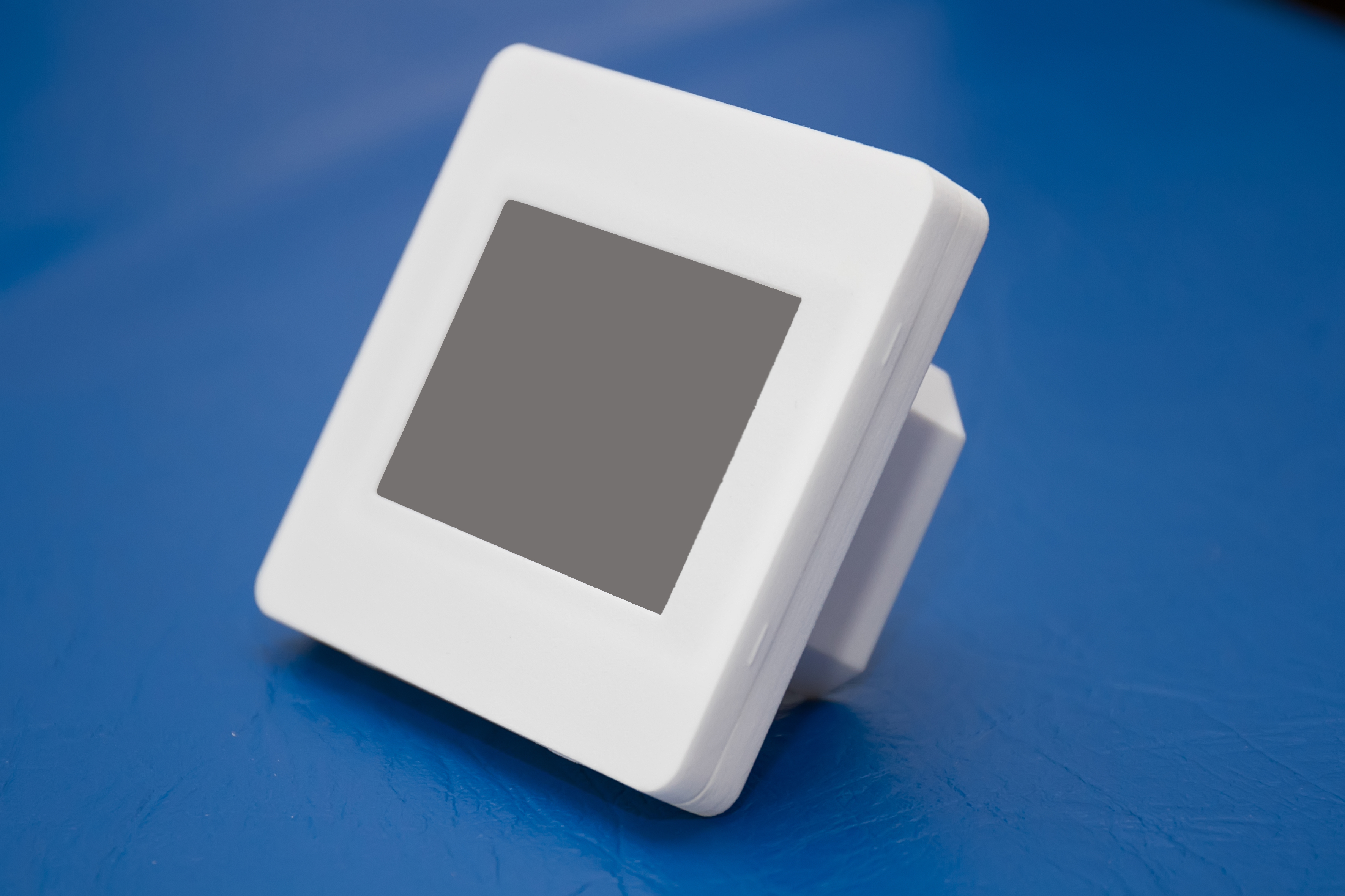

Всем привет
Решил я уйти в себя и сделать продукт который должен понравиться людям. Потратил я на это почти 6 месяцев и вот что у меня получилось
Термостат для теплого пола в двух исполнениях
Вариант 1
Классический с экраном на 2.8 дюйма и возможностью подключения как классического аналогово датчика температуры почти от любого теплого пола. Так и нашего всеми любимого ds28b20
Вариант 2
Встраиваемый в подрозетник. Работает только с ds28b20
Есть несколько вариантов данного модуля. Кто то найдет для себя его не только как термостат.
Варианты комплектации для Вариант 2
Верхняя плата
ЕСП12
433+ATMega
nrf24+ATMega
Нижняя плата
Реле 16А
Семистор до 300вт
Вариант 1
Вариант 2
Верхняя плата
ЕСП12
433+ATMega
nrf24+ATMega
Нижняя плата
Реле 16А
Семистор до 300вт
