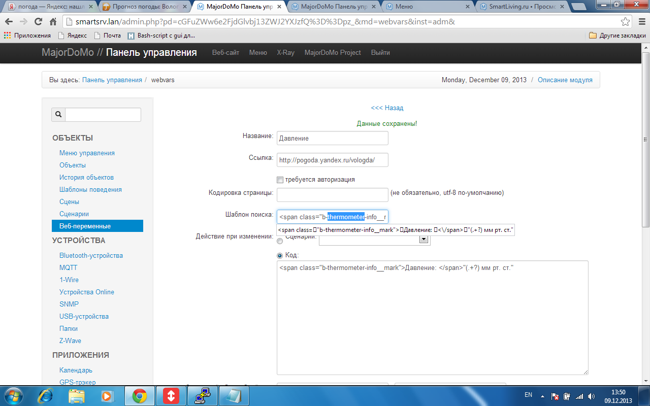

проблема с нерабочими регулярными выражениями может быть в следующем, при вставке так же вставляются не отображаемые символы (как показано на рисунке), лечиться так: вставляем, сохраняем, потом открываем редактирование и дважды кликаем на поле с регулярным выражением и видем символы, потом просто их удаляем
