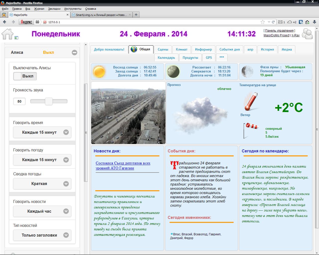

dimik а как у тебя реализована громкость Алисы?
Я понаделал всякой всячины и все работает ,а вот с громкостью еще не решил вопрос

А вот у тебя я погляжу менюшка и страничка очень даже интересные.
Будешь делиться как делал?

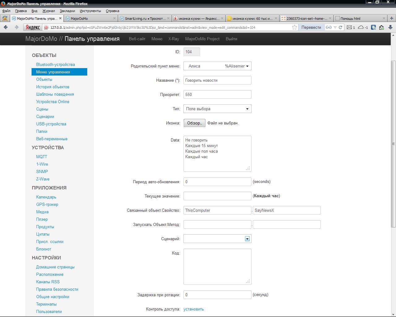

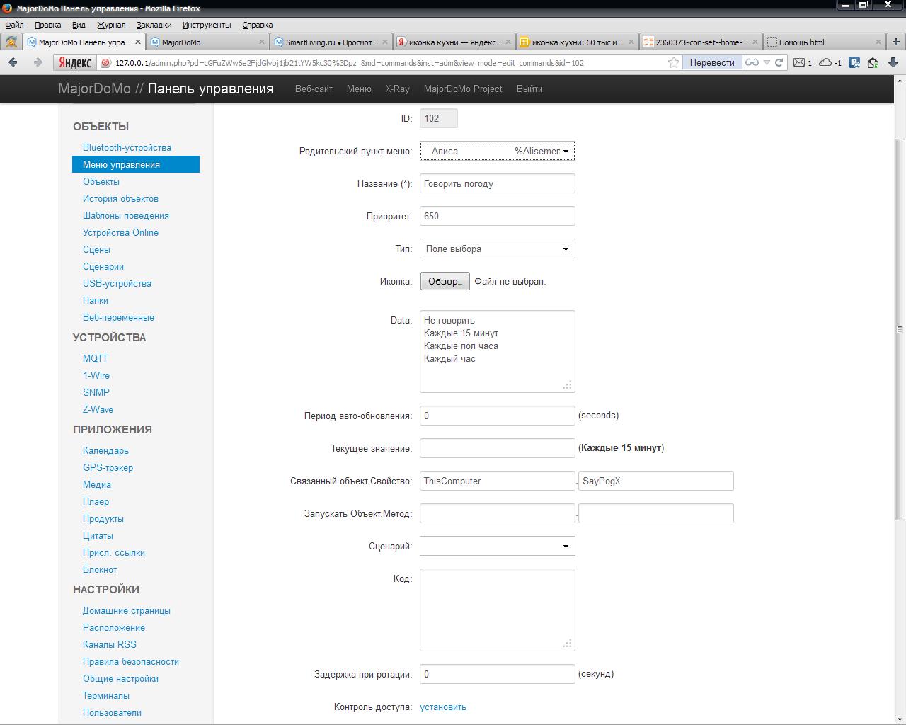

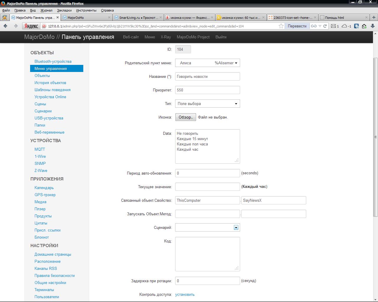

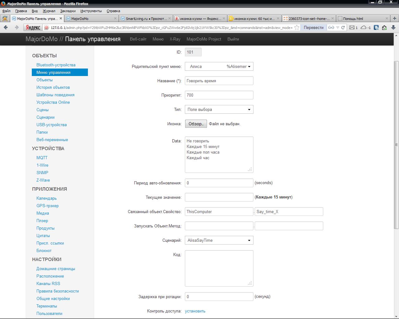

Хотел собрать все скрипты в обьект но так и не хватает времени, може кто создаст обьект для этой темы из моих кусков, чтоб проще было восстанавливать, но в таком виде работает уже пол года
Меню Алисы:
Меню Алисы:

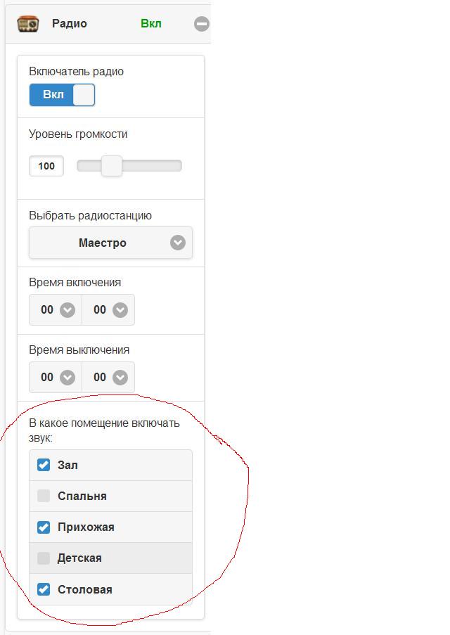

Уважаемый Сергей, скажите пож когда решится вопрос с пропаданием иконок в меню при обновлении страницы и второй ряд закладок в домашних страницах начинается не с начала.
Очень бы хотелось...
Кроме того прошу Вас вставить в проект возможность установки Checkbox
Хочу использовать это поле выбора для того , чтоб можно было включать музыку в разные помешения, в два или 3 любых или во всех сразу
Заранее СПАСИБО
Заранее СПАСИБО

Так у вас "включатель радио" и есть чекбокс.
