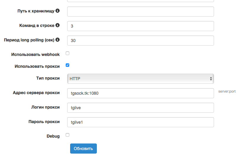

Denis_k, в модуле телеги рабочий прокси прописан? Сам бот адекватно работает?
в телеграме примерно так, бот не работает, что не критично по большому счету, на роутере vpn сервер позволяет получить локальный доступ приложению

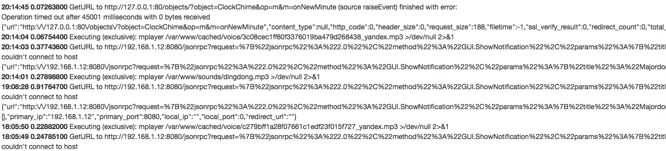

при этом последнее время в дебаге такие строки, где 192.168.1.12 медиасервер на libreelec
