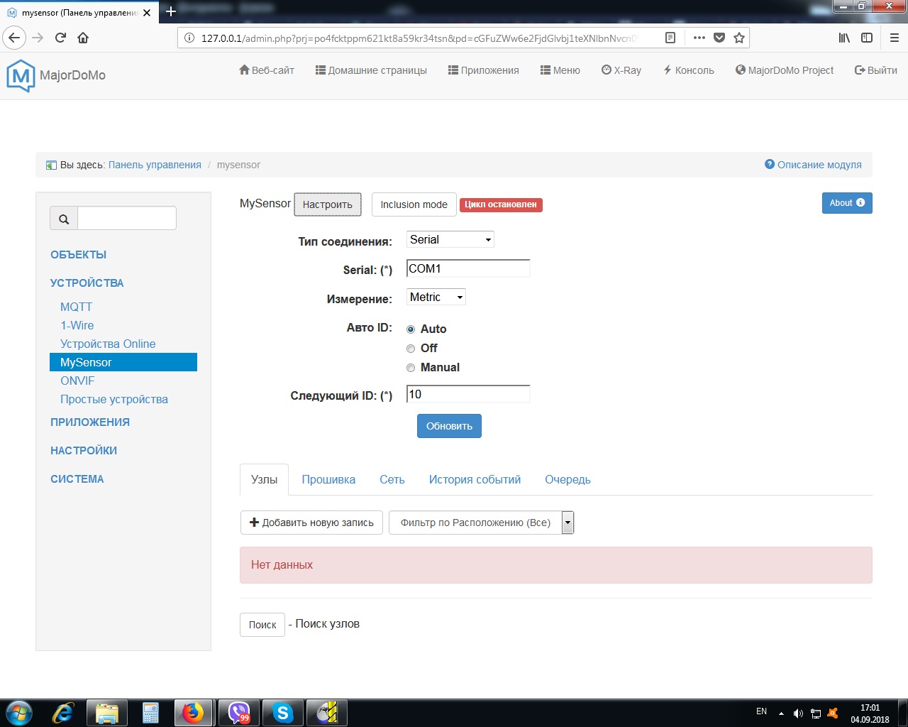

Всем привет. ТОлько начал разбираться с MD, делаю первые шаги. Для начала собрал serial gate (nano+nrf24) и тестовый гейт на такой же связке. В MYSController гейт и нода определились без проблем, все работает. Попробовал установить MD на win7-32. Установил mySensors из магазина приложений (установил все обновления). В итоге цикл не работает. В истории пишет:
22:51:43 running cycle_mysensor.php
2018-09-03 22:50:39 987 serrial.open() failed
Warning: The device must be set before to be open in C:\_majordomo\htdocs\modules\mysensor\PhpSerial.php on line 148
Warning: Unable to set flow control mode : the device is either not set or opened in C:\_majordomo\htdocs\modules\mysensor\PhpSerial.php on line 457
Warning: Unable to set the length of a stop bit : the device is either not set or opened in C:\_majordomo\htdocs\modules\mysensor\PhpSerial.php on line 395
Warning: Unable to set parity : the device is either not set or opened in C:\_majordomo\htdocs\modules\mysensor\PhpSerial.php on line 288
Warning: Unable to set length of a character : the device is either not set or opened in C:\_majordomo\htdocs\modules\mysensor\PhpSerial.php on line 342
Warning: Unable to set the baud rate : the device is either not set or opened in C:\_majordomo\htdocs\modules\mysensor\PhpSerial.php on line 221
Warning: Specified serial port is not valid in C:\_majordomo\htdocs\modules\mysensor\PhpSerial.php on line 120
- 1.jpg (194.95 КБ) 6052 просмотра

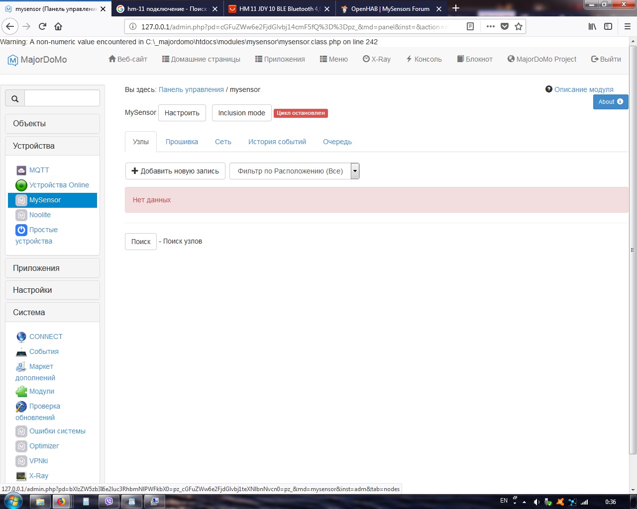

Re: Модуль MySensor
Только что попробовал установить последнюю версию на win7 64. Результат тот же цикл mySensor не запускается, вручную тоже.
Вот лог:
Warning: array_multisort(): Argument #1 is expected to be an array or a sort flag in C:\_majordomo\htdocs\modules\mysensor\mysensor.class.php on line 196 Warning: count(): Parameter must be an array or an object that implements Countable in C:\_majordomo\htdocs\modules\mysensor\mysensor.class.php on line 197 Warning: fopen(): Filename cannot be empty in C:\_majordomo\htdocs\lib\general.class.php on line 175
Вот лог:
- 3.jpg (194.89 КБ) 6037 просмотров
Re: Модуль MySensor
Опишите какой вы гейт используете?viael писал(а): Вт сен 04, 2018 9:41 am Только что попробовал установить последнюю версию на win7 64. Результат тот же цикл mySensor не запускается, вручную тоже.
Вот лог:

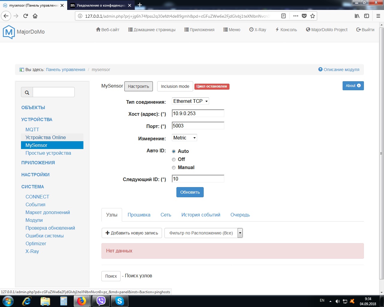

Re: Модуль MySensor
serialGate на arduino nano + nrf24. В MYSController все работает. Проблема в том что не стартует цикл mySensors что на serial что на ethernet. Я пробовал переустанавливать/перезапускать (на 2 компах win7 32/64 bit) эффект тот же. Грешил на mySql в логе запуска выдавал ошибку что нет какойто таблице просил сделать update. К сожалению не записал, но после апдейта mySql ругаться перестал, но ситуация не изменилась.Ivan писал(а): Вт сен 04, 2018 4:01 pmОпишите какой вы гейт используете?viael писал(а): Вт сен 04, 2018 9:41 am Только что попробовал установить последнюю версию на win7 64. Результат тот же цикл mySensor не запускается, вручную тоже.
Вот лог:
Начал вываливаться с такой ошибкой:
Warning: A non-numeric value encountered in C:\_majordomo\htdocs\modules\mysensor\mysensor.class.php on line 242 Warning: Use of undefined constant CYCLERUN - assumed 'CYCLERUN' (this will throw an Error in a future version of PHP) in C:\_majordomo\htdocs\lib\jTemplate.class.php(586) : eval()'d code on line 1 Warning: Use of undefined constant CYCLERUN - assumed 'CYCLERUN' (this will throw an Error in a future version of PHP) in C:\_majordomo\htdocs\lib\jTemplate.class.php(586) : eval()'d code on line 1
Re: Модуль MySensor
а почему вы указываете ТИП tcp если у вас serrial?

Re: Модуль MySensor
Пробовал по всякому. Методом тыка, т.к. о пхп до сегодня только слышал. Пробовал запускать в ручную, результат тот же. При подключении ардуины появляется виртуальный ком порт, подключаюсь к нему программой MYSController, она видит сериал гейт и видит тестовую ноду, работает. Отключаюсь от MYSController, пробую запустить МД. А при запуске МД никак.Ivan писал(а): Вт сен 04, 2018 4:56 pm а почему вы указываете ТИП tcp если у вас serrial?
