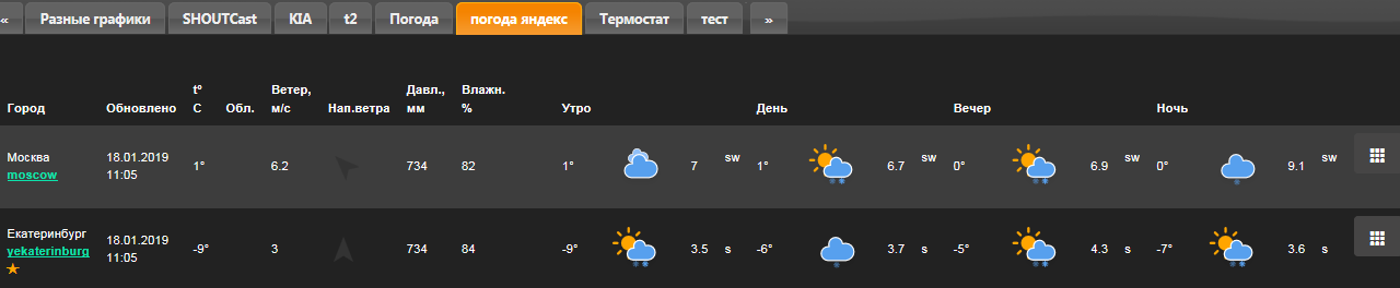

- Сообщения: 2799
готовоnick7zmail писал(а): Пт янв 11, 2019 12:02 pm У тебя он прописан, как ../templates/yandexweather, если я то открыл...а надо со / начинать, чтобы полный путь отрисовать (с корня сервера), а не с текущей папки /templates/yandexweather к примеру.
На сценах на основных виджетах картинки теперь отображаются. А вот на виджетах типа TODAYMINI как и прежде, путь неверный.directman66 писал(а): Чт янв 17, 2019 10:51 pmготовоnick7zmail писал(а): Пт янв 11, 2019 12:02 pm У тебя он прописан, как ../templates/yandexweather, если я то открыл...а надо со / начинать, чтобы полный путь отрисовать (с корня сервера), а не с текущей папки /templates/yandexweather к примеру.
- Сообщения: 2799
Загружены svg векторы погоды (static и animation). Теперь по умолчанию отображается animation и можно их использовать на всех темах.
- yp.png (24.23 КБ) 3772 просмотра
Не хватает cloudy.svg и partly-cloudy.svgdirectman66 писал(а): Пт янв 18, 2019 9:28 am Загружены svg векторы погоды (static и animation). Теперь по умолчанию отображается animation и можно их использовать на всех темах.
