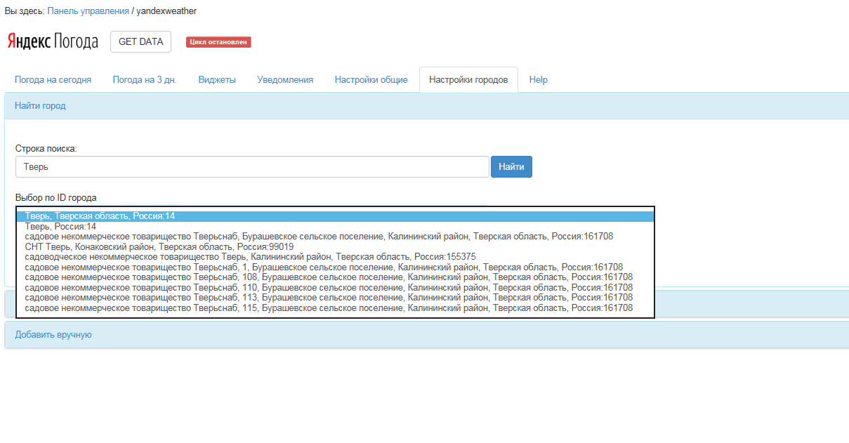

W-10, MJ, yandexweather. Попытки использовать модуль не увенчались успехом. Город с ID=14 не добавляется. Костыли на костылях. Засветилась погода в Москве, удалил, другой город добавить невозможно. Скажите, может этот модуль только меня кошмарит? Или я что-то не понимаю?

Какой город с id=14?

ID=14 - это ТВЕРЬ.

Я понял в чем проблема, у вас окно добавления города само переключается на выбор городов, разверните его повторно после поиска

С этими колапсами не могу понять как работать. Могу развернуть все, чтобы понятней было.
ps: Развернул две формы по умолчанию. Обновите модуль.

Я эти окна разворачивал раз 100 в различной комбинации. Модуль обновлял 5 раз.
Вот только что развернул, обновил .... НИЧЕГО не поменялось.

Ответ приходит почему-то только на второй запрос. Введите в поиске тверь, нажмите поиск, еще раз тверь и поиск.
Добавил фразу
внимание, ответ иногда приходит только на второй запрос, поэтому, если ответа нет - повторите запрос)

Действительно, второй раз появляется сообщение. Однако, у меня в списке МОСКВА и ТВЕРЬ. Москва не убирается.

"Погода на сегодня" - отображается погода двух городов - Москва и Тверь. В списке городов - пусто. Как убрать Москву из списка? Как добавить еще один город? Как работать с разделом "НАСТРОЙКИ ГОРОДОВ"?

Крестиками все города удалились. Что настроек городов, что прогноз. Не забывайте обновлять окно.
