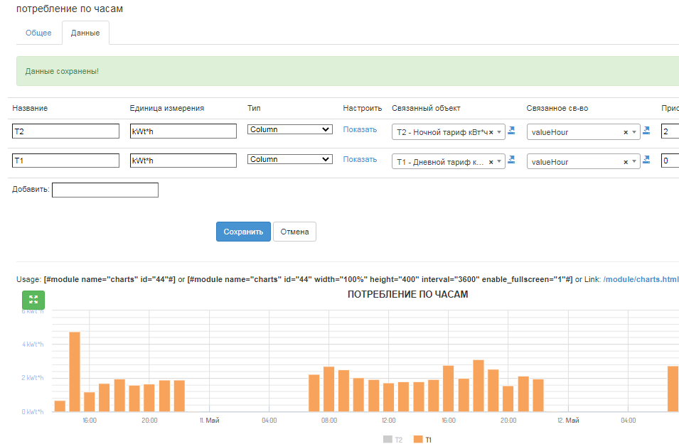

kotbrs писал(а): Пт янв 21, 2022 6:13 pm Вопрос - как убрать эти подсказки размерности шкалы Y для каждой переменной, и чтоб размерность шкалы Y автоматически выбиралась исходя из минимальных и максимальных значений всех участвующих в графике переменных.
у меня одна шкала, если указана одна и та же единица измерения для всех групп данных. Вроде, и у вас на первом скрине градусы присутствуют, а на втором - нет
Проставил всем данным одну и ту же единицу измерения - не помогло.

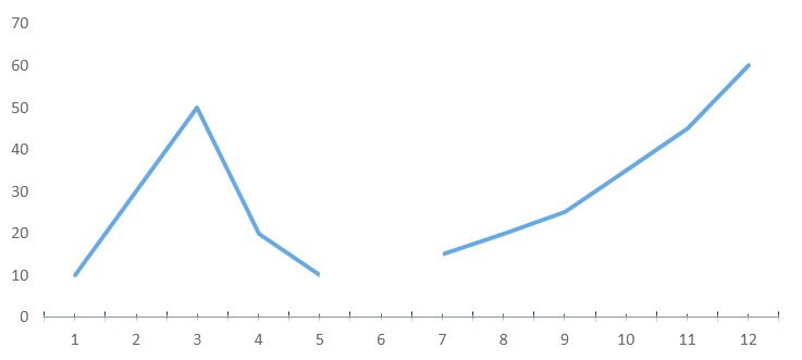

Подскажите пожалуйста, возможно ли сделать на графике разрыв линии. Например когда датчик был офлайн. Чтоб было так:
График - разрыв линии.png (15.49 КБ) 4238 просмотров
Между 5 и 7 по оси Х данные отсутствовали - и тут надо сделать разрыв.

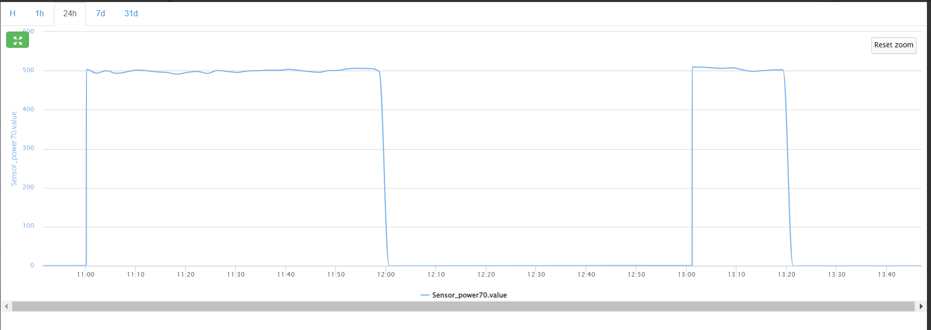

линии, к сожалению, соединяются в модуле. можно хак какой-нибудь придумать. типа при переходе в оффлайн писать 0 в данные и перед возвращением в онлайн тоже 0. но разрыва не будет. будут вертикальные линии по уходу/возвращению из оффлайна и горизонтальная линия при оффлайне. дискретно можно только столбцами показывать в модуле - есть/нет значения на оси времени
AK1
Сообщения: 154
Re: [Модуль] Charts (charts)
Сообщение AK1 »
Если писать 0 при остановке и включении, то в базе останется только один 0. Надо при остановке писать 0, а при запуске например 0,1. Тогда график получается нормальным.

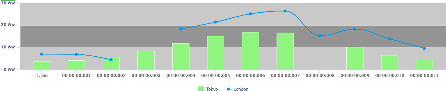

Upd.
Оказывается, сам модуль частично понимает null и делает разрыв линии. Вот удалось нарисовать график со статичными данными, внесенными в Highcharts Setup:
График - null ok.png (18.78 КБ) 4101 просмотр
Кот графикаSPOILER_SHOW
function (config, options) {
config.series = [
{ name: 'Tokyo',
  color: '#90f57e',
  type: 'column',
  data: [3.9, 4.2, 5.7, 8.5, 11.9, 15.2, 17.0, 16.6, null, 10.3, 6.6, 4.8]
{ name: 'London',
  color: '#0596f0',
  data: [7.0, 6.9, 4.4, null, 18.4, 21.5, 25.2, 26.5, 15.3, 18.3, 13.9, 9.6]
options.chart = {
   type: 'line',
   plotShadow: false,
   plotBackgroundColor: '#949494',
config.xAxis = {type: 'datetime',}
Хочу еще раз спросить, почему ж не получается с данными с базы? чем отличается null в коде "Highcharts Setup" от null из БД?

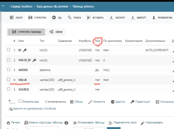

а где вы видите нулл в бд? исторические графики из этой таблицы строятся, там нулл исключен

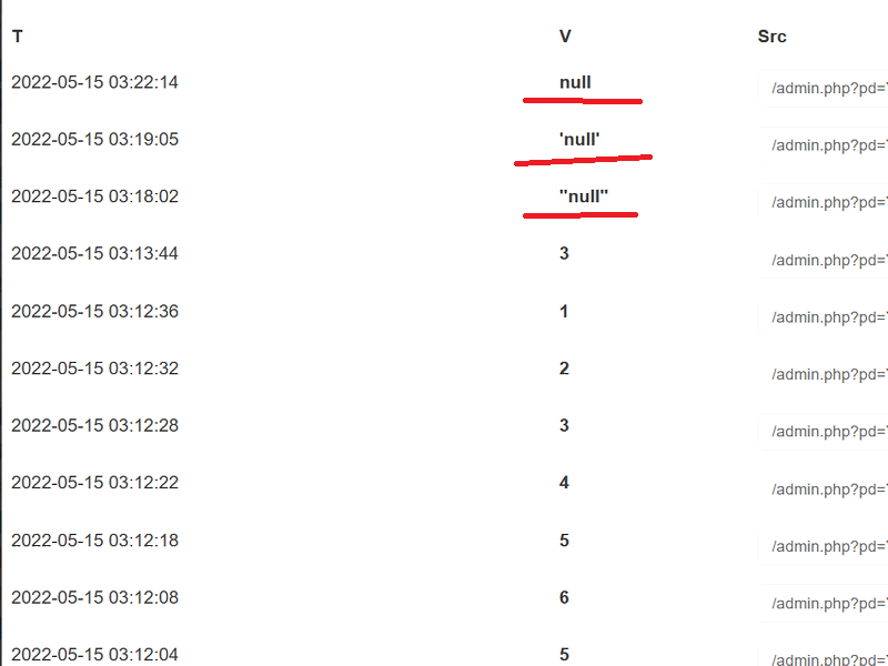

Я имел ввиду что, я в исторические данные пишу 'null' :
График - null в DB.png (118.23 КБ) 4037 просмотров
И запись null с истории не воспринимается модулем как та же запись null которая непосредственно внесена в данные "Highcharts Setup" (при отрисовке статического графика).
Модуль, читая запись 'null' или "null" или null с базы интерпретирует ее как цифру "0", тем самым не отображая разрыв линии :x
