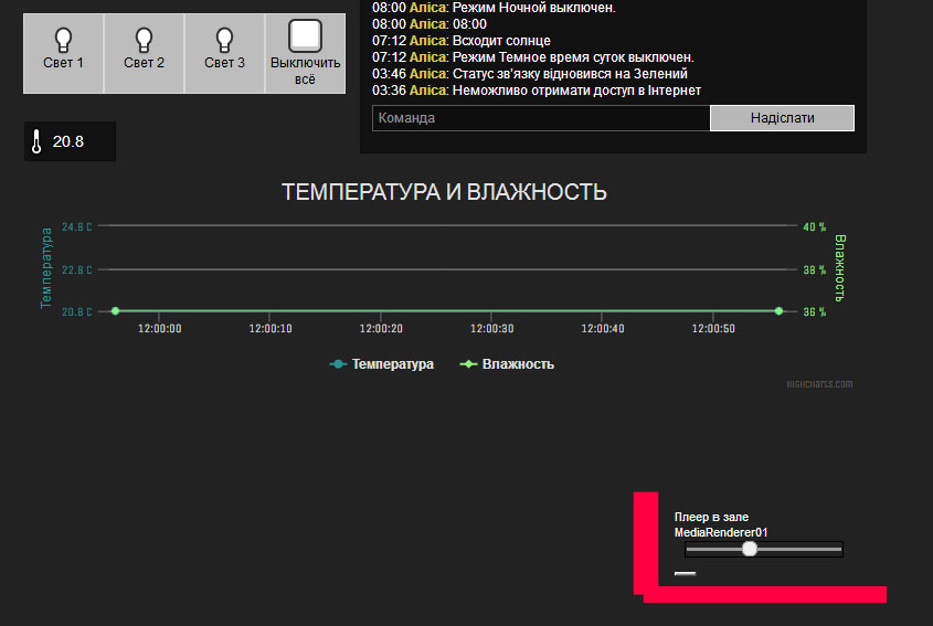

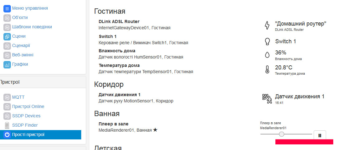

Сообщение tarasfrompir »
А у всех так или только у меня
Код шаблона класса
<div class="device-details">%.object_description%</div>
<div class="device-details">%.object_title%</div>
<input type="range" value=%.Volume% oninput='ajaxSetGlobal("%.object_title%.volume", value)' min="0" max="100" step="5">
<button onclick="Stop('music.mp3','audio');" class="btn btn-custom"><span title="Stop" id="stop" class="glyphicon glyphicon-stop aligned"></span></button>
А вот результат
в панели рисунок 1
и в сцене рисунок 2
обновился до последней версии

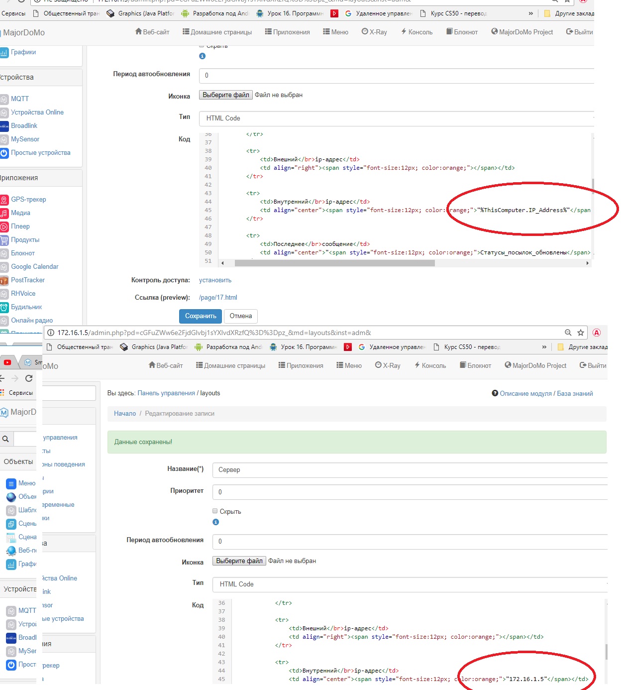

CAHbKA
Сообщения: 39
Зарегистрирован: Сб мар 17, 2018 6:37 am
Сообщение CAHbKA »
а в менюхе "домашние страницы" динамическую страницу можно сделать?
Или html для этой цели не прёт?
пишу что то типа
<b>CPU: <span style="font-size:12px; color:orange;">%ThisComputer.CPUtip%</span></b><br>
после сохранения получаю
<b>CPU: <span style="font-size:12px; color:orange;">Режим Экономия активирован.</span></b><br>
как то можно чтоб переменные сохранялись?
или где то контейнер создать а его уже прифигачить на "домашнюю страницу"?
