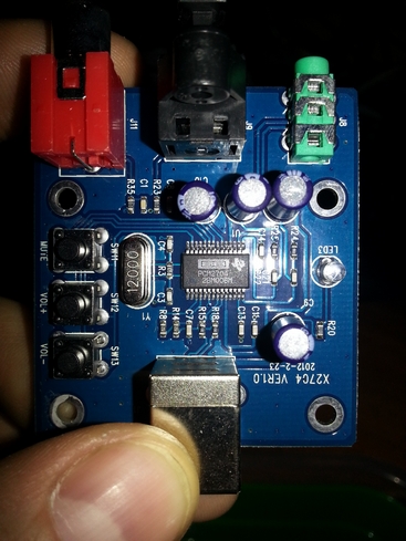

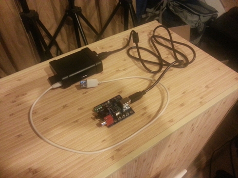

Как уже писал ранее в этой теме, первоначальные эксперименты ставил на том что было в доме
Недели полторы назад приехало все. Сначала попробовал одну малинку как XBMC
Затем как и планировал сделал два squeeze клиента в разные комнаты. Подключение по проводу. Образ скачал из ссылки в начале поста. Заливается на SD карту с помощью Win32DiskImager.
С линуксом вообще пока не дружу, поэтому удаленный доступ настраивать пока не стал. Подключил малинку к телеку по HDMI и клаву к ней по USB.

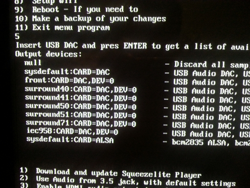

Дальше как в инструкции. Клиент стартовал (в принципе если он один то в этот момент на нем уже по HDMI на телек пойдет звук)
Набираем picoreplayer. Он выдает свое меню на 10 пунктов.
Из того что требует настройки
1. выбираем пункт Insert USB DAC … и смотрим как называются устройства на подключенной USB звуковой карте.
2. Заходим в пункт Change Squeezelite settings
3. Заходим в первый пункт и меняем название клиента чтобы различать их на контроллерах (например LivingRoom)
4. Заходим во второй и меняем устройство вывода на то которое мы посмотрели в первом шаге. (у меня изначально было sysdefault:CARD=ALSA поменял на front:CARD=DAC,DEV=0)
5. Заходим в четвертый пункт и присваиваем произвольный MAC адрес (главное чтобы они были разными для клиентов внутри сети)
6. Набираем 13 и возвращаемся в основное меню там делаем Backup of your changes и Restart Squeezelite.
