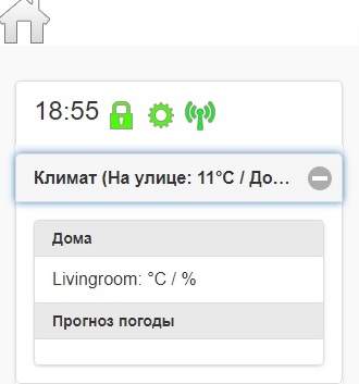

Не работает модуль! Город не добавить, вписываю все что просит, страну город край ид, нажимаю сохранить, города нету. Которые в списке не редактируется

Подскажи пожалуйста куда скрипт погоды запихнуть чтобы и у меня заработало !?

Поддерживаю предыдущего оратора. Как добавить свой город? Изменения не сохраняются.

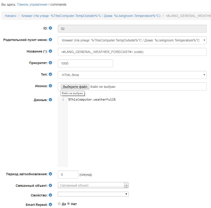

А можно поподробней в этом месте?
Как вставить прогноз сюда?

В поле Данные вместо %ThisComputer.weatherFull% вписывается одна из 3 строчек, например, [#module name="yandexweather" #]

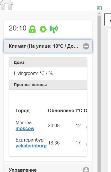

Ага. Заработало. Ещё пара вопросов.
-Как вывести погоду только на завтра?
-Как убрать столбец "город"?
-Как убрать столбец "Обновлено"?
-И если знаете, как убрать второй город Ебург? Снял галку напротив обновления, но он не пропадает.

Город пока добавляйте через phpmyadmin. Не могу решить последний вопрос с добавлением новых записей. Дело времени, подождите. А его очень не хватает. Если кто из знающих сможет подсказать, чего не хватает, я буду рад.

workpage писал(а): Вс май 20, 2018 8:05 pm Ага. Заработало. Ещё пара вопросов.
Если нужен компактный вариант - кидайте идеи, что в нем должно быть, сделаю.
Конечно нужен!
На самом деле в этом окне достаточно много места. Главное правильно им распорядиться.
Обязательно общую температуру на день/ночь. Солнышко или облачко рядом.
Это необходимый минимум.
Факультативно направление и скорость ветра. Ну и давление не обязательно. Если место останется.
Из хотелок "Во второй половине дня ожидается дождь" или "весь день будет идти дождь".
Поскольку один из вопросов, когда выходишь на весь день из дома - брать зонт или нет.
