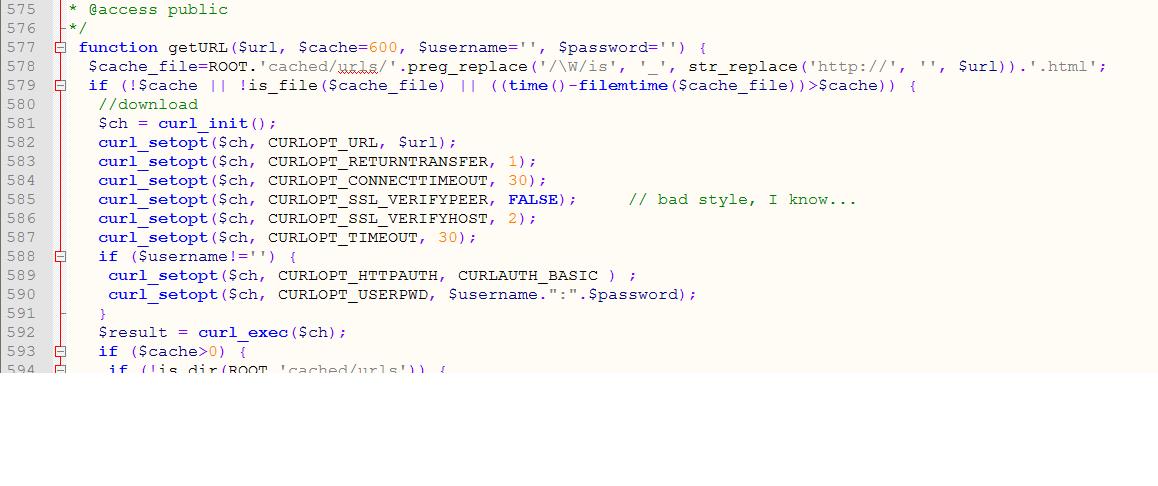

msh555 писал(а):
А что там про второй способ
Придется поправить исходники
lib/common.class.php
строка 588 вставить код.
   $uagent = "Opera/9.80 (Windows NT 6.1; WOW64) Presto/2.12.388 Version/12.14";
   curl_setopt($ch, CURLOPT_USERAGENT, $uagent);  // useragent
обязательно перезагрузиться.
Если заработает - просить Сергея добавить в общую ветку.
Заработало, большое спасибо всем кто откликнулся!
Просьба к Андрею включить поправку в основную ветку...

adzam писал(а):
Сергей добавьте пож эти строки в исходники , а то после каждого обновления приходится дописывать.
Спасибо.
