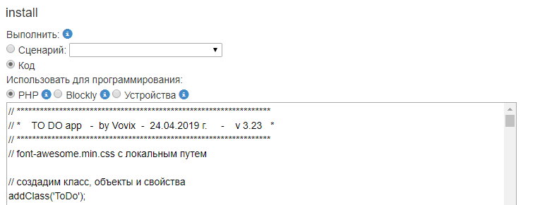

можно установить обновление как новую установку, но чтобы не потерять свой список задач, можно просто его предварительно скопировать в текстовый редактор (например) из объекта.свойства - TodoList.todo
и еще теперь не забывайте вручную ставить чек-бокс на PHP, чтобы увидеть/редактировать метод install т.к. по умолчанию он будет, походу, на Устройства )(буть они не л....)
2019-04-24 13-37-52 TodoList - Google Chrome.png (9.34 КБ) 7290 просмотров

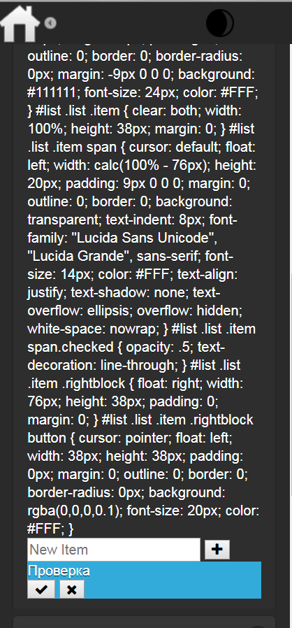

Установил v.3.23. Не корректно отображаются в меню. id поставил свой.
Система ставилась на убунту скриптом отсюда viewtopic.php?f=3&p=92843#p92843
Как поправить?
