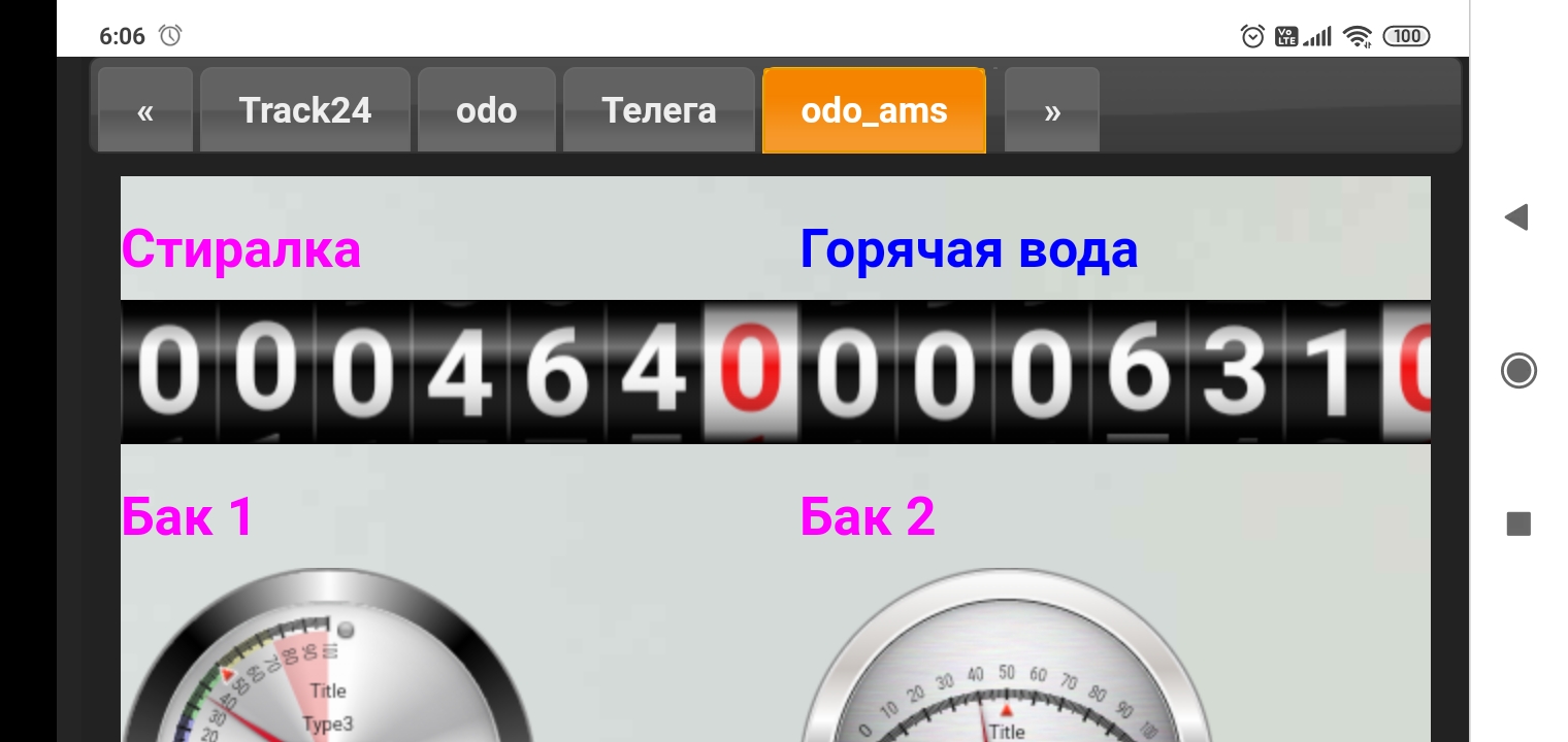

вот и я думаю ну неужели нельзя просто поставить в модуль выбор приборов как выше картинки??? что сложного? Никита я весь форум пролистал но от тебя ни одной картинки не увидел, может не в этой ветке киданул? Казалось бы чего проще то, картинки как минимум 7 штук со стрелками и не большой код где достаточно привязать свойство к стрелку и готово, но так непременно танцы с бубном и по автослесарить приходится, парни просьба, скиньте пожалуйста свои коды и картинки для не особо знающих программный стритресинг, спасибо заранее.

У меня в домашней странице вроде работает.

А вообще вот тема.
