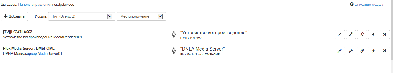

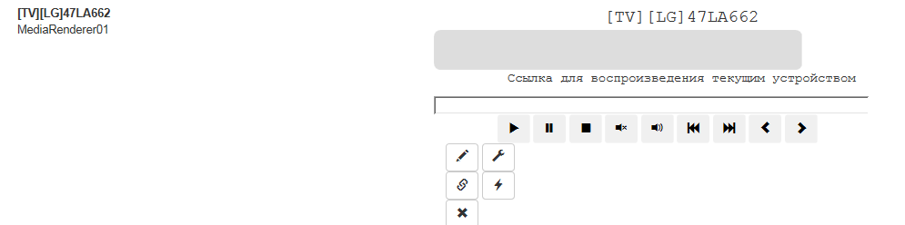

Список должен быть в сером поле?
Кстати, не одна из этих кнопок не нажимается. И нельзя вставить ссылку на воспроизведение.

у сервера будет кнопка в виде квадратика, нажмите на неё, она инициирует поиск расшаренных ресурсов на всех длна серверах. Если у вас есть такие ресурсы, то у рендера они появятся в виде выпадающего списка.
И судя из интерфейса, у вас какая-то древняя версия шаблона. Удалите всё что вы вставил в поле "шаблон отображения" для всех устройств.
