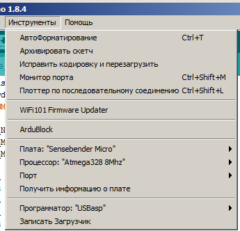

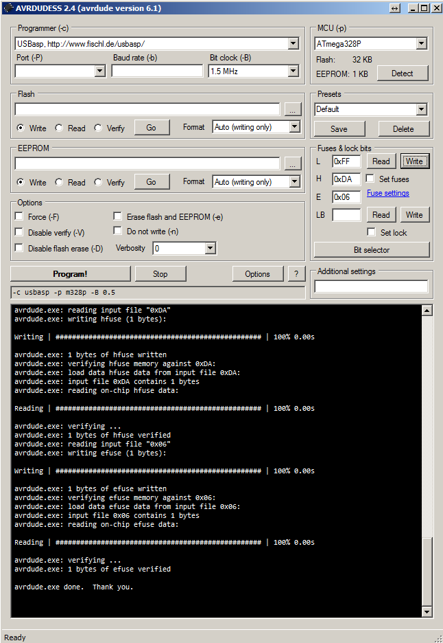

Прошу помощи.
Чёто у меня не получается по воздуху.
Ардуинка 16 MHz
Настройки фьюзов, так и не понял что это, залил в ардуинку.
Для проверки нажимаю считать. Считываются новые, которые вписал как на картинке с Вашего сайта.
Кстати если выйти из программы и заново ее запустить то эти фьюзы опять дефолтные почемуто.
На скриншоте Вашего сайта смущает снятая галочка "Set fuses". По всплывающей подсказке в связке с ее названием так и хочется ее нажать перед кнопкой Write. Не пробовал.
Выбрал SensebenderMicro в качестве платы 8 Mhz, хотя у меня 16 но в описании ничего не говориться для данного случая, видимо надо 8 выбирать.
Програматор конечно USBasp

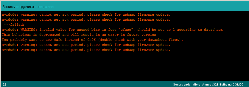

В результате получаю ошибку:
avrdude: warning: cannot set sck period. please check for usbasp firmware update.
***failed;
avrdude: WARNING: invalid value for unused bits in fuse "efuse", should be set to 1 according to datasheet
This behaviour is deprecated and will result in an error in future version
You probably want to use 0xfe instead of 0x06 (double check with your datasheet first).
Соответственно прошивка не обновляется по воздуху.
А если выбрать ArduinoProMini 328 16Mhz 5V то бутлоадер заливается, получаю некритичные предупреждения как в описании, и прошивка по воздуху так же не обновляется. Как я понял если выбираешь обычную ардуинку то заливается обычный бутлоадер. Пытался подсунуть путем подмены optoboot на dualboot HEX файл. Все равно не получается фокус.

lanket писал(а): Прошу помощи.
Что делать?
Целый день убил на эксперементы.
Если речь идет о прошивке через MYSBootloader, могу попробовать подсказать.
1. Необходимо выбрать правильную версию бутлоадера - бывают для тактовой 1, 8 и 16MHz (ссылка)
2. В настройках фьюзов важно правильно указать тактовую частоту и размер бутлоадера, у меня для частоты 8MHz вроде такие:
low_fuses=0xE2
high_fuses=0xDA
extended_fuses=0x06
3. После прошивки бутлоадера необходимо убедится в возможности прошивки стандартным способом (для MYSBootloader доступно 2 режима прошивки - по проводам и по воздуху).
Тут может быть проблема с указанием правильной скорости соединения, т.к. разные сборки будтлоадера в разное время имели разные скорости порта UART.
Ну и естественно, необходимо выбирать соответствующую частоту MCU в среде Arduino.
4. Если прошивка по проводам работает, можно проверять прошивку по воздуху.
