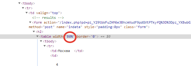

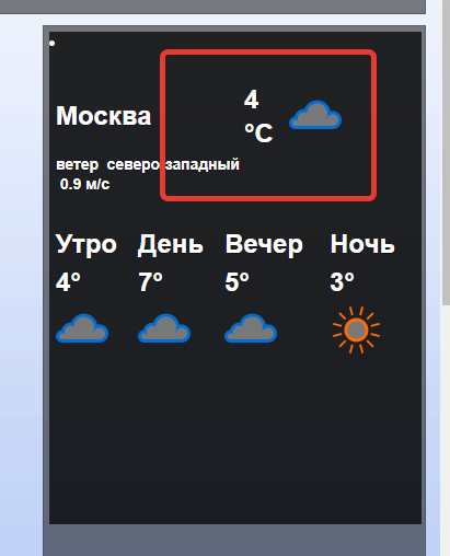

directman66 писал(а): Вс окт 14, 2018 1:58 pm Проблема возникала
Подскажите в каком файле можно подправить ? Честно говоря не нашёл. В меню отображается хорошо, если поместить в сцены через iframe уползает вёрстка текущей погоды.

Александр282 писал(а): Вс окт 21, 2018 11:18 pm
шкуры хранятся по адресу /templates/yandexweather/
в файлах
forecastmini.html
textmini.html
indata.html
indata_today.html
