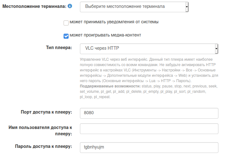

omegared писал(а): Пн апр 19, 2021 11:20 pm что сделано не так?
VLC ставился скриптом.
не читано описание к скрипту (п.4)
Не только лишь все!

Re: Ubuntu Server 16.х LTS (PHP7.0) 18.х LTS (PHP7.2) 20.х LTS (PHP7.4) + MajorDoMo - РЕШЕНО
Сообщение omegared »
ну если только буквально password

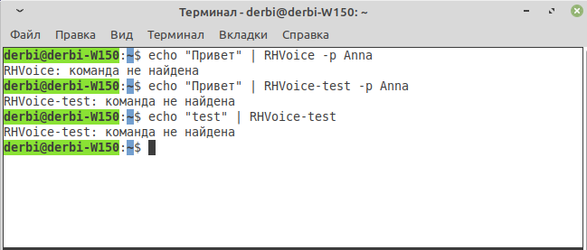

omegared
Снимок экрана_2021-04-19_22-45-37.png (27.24 КБ) 3821 просмотр
похоже с первого раза не собрался RHVoice.
После повторного запуска скрипта в терминале появился голос.
Ура, после перезагрузки появилась Алиса. Разговаривает.
Почему на остальных сборках linux (в том числе MINT Cinnamon) не работало интересно.

omegared писал(а): Вт апр 20, 2021 9:02 pm ну если только буквально password
prmres писал(а): Вт ноя 27, 2018 4:11 pmпорт "8080" и пароль "password"
что тут не понятного или не буквального?
omegared писал(а): Вт апр 20, 2021 9:16 pm Ура, после перезагрузки появилась Алиса. Разговаривает.
prmres писал(а): Вт ноя 27, 2018 4:11 pm5. По окончании установки перезагрузить сервер.
камрад, ты выборочно что ли описание читаешь?
omegared писал(а): Вт апр 20, 2021 9:16 pm Почему на остальных сборках linux (в том числе MINT Cinnamon) не работало интересно.
перед публикацией скриптов я тестировал установку, на виртуальных машинах Ubuntu 16,18,20; Mint 20; и на ноуте с Mint20
всё ставилось с первого раза
почему у тебя что-то не получилось я сказать затрудняюсь
неее, перпезагружался. RHVoice с первого прохода не собрался, после повторного (читай на следующий день) запуска скрипта, движек поставился и с терминала заговорил, после перезагрузился и Она заговорила.
prmres писал(а): Вт апр 20, 2021 9:16 pm перед публикацией скриптов я тестировал установку, на виртуальных машинах Ubuntu 16,18,20; Mint 20; и на ноуте с Mint20
вот. звук (в том числе диндон) появился только на минт хфце. на другом подопытном с установленной лубунтой даже его нет, хотя если через меню диндон запустить - он есть. и говорит с "терминала". Ну да леший с ней с лубунтОй этой. надо на втором подопытном поставить убунту и затестить.

prmres писал(а): Ср апр 21, 2021 4:00 pm
:o
посчитал (считай прочитал) связку фигуральной. :oops:

UP с password заработало, минут через несколько само по себе заорало радио, вах, :shock: .
Спасибо за помощь неразумным.
