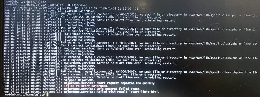

bulaton_ufa
Сообщения: 5
Зарегистрирован: Пт май 11, 2018 5:27 am
Re: Ubuntu Server 16.10.1 LTS (PHP7.0) или 18 с 7.2 + MajorDoMo - РЕШЕНО
Сообщение bulaton_ufa »
Поставил чистую ubuntu 16.04, обновил, выполнил все три файла скриптов.
Результат - после каждой перезагрузки не стартует сервис MD (main цикл остановлен.. exec цикл остановлен.. scheduler цикл остановлен.. ping цикл остановлен.. webvars цикл остановлен. )
Если сервис запустить вручную, то он стартует, но после перезагрузки все опять в дауне.
Я посмотрел лог сервиса и вот что в нем:
Все рекомендации этого форума уже выполнил, все в соответствии с мануалами настроено.
Подскажите куда "копать" ?
Последний раз редактировалось bulaton_ufa Сб янв 05, 2019 8:41 am, всего редактировалось 4 раза.
Alex-Domo
Сообщения: 28
Зарегистрирован: Пт мар 30, 2018 11:03 am
Сообщение Alex-Domo »
Установите более стабильную версию Debian9 и на неё MD по инструкции с https://kb.smartliving.ru/kak-ustanovit ... -na-linux/ и все будет работать.
