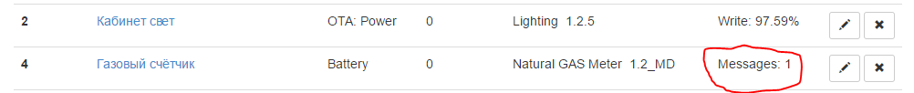

Обновление модуля
Простые устройства
Добавлена поддержка простых устройств MajorDomo
SmartSleep
Умный сон. Теперь вместо команды sleep используйте smartSleep. Это даст возможность спящим нодам обрабатывать команды системы.
Как это работает: Вам нужно в типе устройств переключить тип устройства на "Batttery". Это подскажет модулю что сообщения ноде нужно слать не сразу а положить в "Очередь". На стороне ноды когда запускается команда smartSleep, нода отправляет сообщение Heartbeat, после чего ждёт MY_SMART_SLEEP_WAIT_DURATION_MS (500мс) времени сообщения. Если есть сообщения она их обрабатывает и заново запускает процедуру smartSleep. Если ничего не пришло нода переходит в спящий режим. На стороне модуля, если пришло сообщение Heartbeat и есть сообщения для ноды модуль берёт первое из очереди и отсылает ноде.

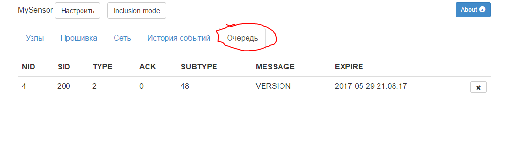

Очередь сообщений
Для спящих нод.
Info
Дополнительная информация о ноде:
Battery - Процент заряда батареи (sendBatteryLevel)
Write - Процент программирования по воздуху OTA
Messages - сообщения в очереди smartSleep

  • Расшифровка сообщений в "Очереди сообщений"
