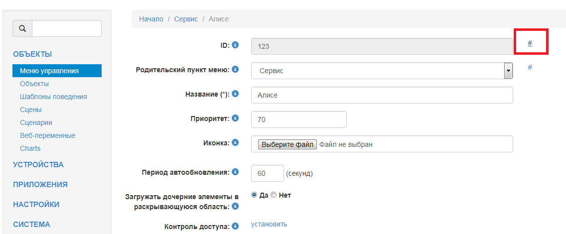

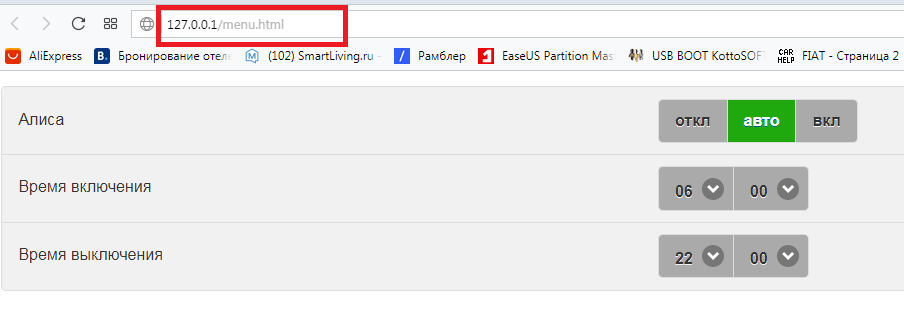

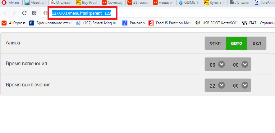

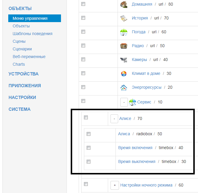

адрес окна которое надо открыть при нажатии найти очень просто
Допустим поставим как у нас кнопки Алисы
Заходим в панель управления
Создаем меню, кнопки или что хотите и сохраняете его у меня это меню Алисе Затем нажимаем на кнопку самого меню Алисе и получаем Нажимаем на # и открывается новое окно смотрим в адресную строку это и есть адрес который нам нужен

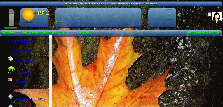

Как починить? Не работают часы, менюшка слева тоже жутко выглядит. При нажатии на линки в меню тоже ничего.. При нажатии на кнопки в шапке ничего не происходит... В шапке лога Алиски нет. Что подправить?
Ну и для гуру вопрос - раз уж с главной страницей разбираться - как уменьшить в шапке лог Алиски и слева где погода вывести такое же окно. Хочу там отображать температуру котла, воды и обратки..

Еще раз - разбираться с шапкой - расписано Тут. Пока все размеры в % и пикселях не совпадут , вряд ли что то получится.
