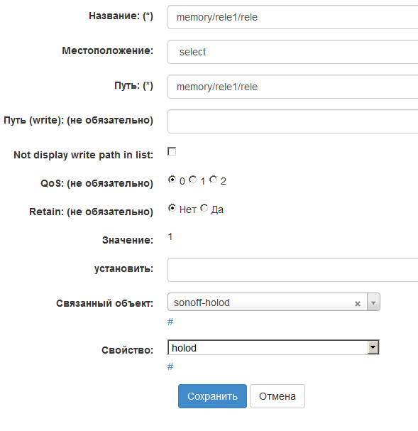

workpage писал(а): Вт май 29, 2018 12:07 pm Во всех ячейках нули (в отличии от стандартной). ПОЭТОМУ Режим памяти по умолчанию ОТКЛЮЧЁН! Для его включения неоходимо послать MQTT пакет memory/ИМЯ РЕЛЕ/rele и сообщение 1.
хотелось еще уточнить по синтаксису.
вот так это должно выглядеть или свойство объекта не надо указывать ?

zoldaten писал(а): Пт июн 29, 2018 7:07 pm
Вроде всё правильно. Попробуйте из розетки выключить.

workpage писал(а): Пт июн 29, 2018 7:08 pm
работает

zoldaten писал(а): Пт июн 29, 2018 7:11 pm
работает
Уберите связанный объект. Могут быть проблемы, если он начнёт что-то в эфир говорить.
Можно вообще удалить это свойство mqtt. Если не планируете память отключать
