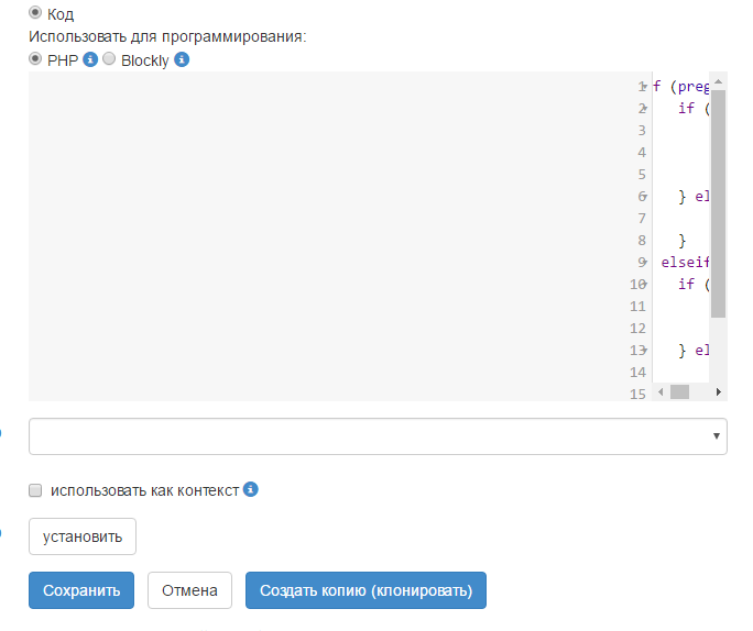

после последних обновлений наблюдаю ошибку во встроенном редакторе кода
вот так при открытии:
Скриншот 2017-03-26 16.30.28.png (19.26 КБ) 10921 просмотр
помогает нажатие в браузере "обновить страницу"!!!
Мой -CONNECT-

Vovix писал(а):после последних обновлений наблюдаю ошибку во встроенном редакторе кода
Подтверждаю! Тоже самое

+ ИСПРАВЛЕНО обновление: 03/28/2017 10:40 Object property manual update fix (by sergejey)
