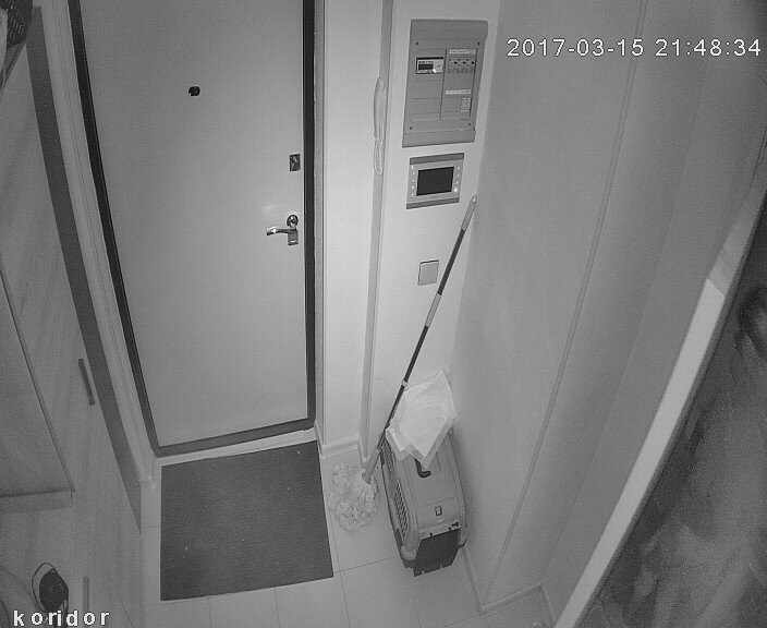

Камера стоит в коридоре и смотрит на входную дверь. Хочу включать свет в этом коридоре и по таймеру выключать. Идеально бы еще получать освещенность с этой камеры или статус режим дневной / ночной.Jager писал(а):А что вы хотите получить от детектора движения камеры? Если это уличная камера то как не настраивай чувствительность будут постоянные ложные срабатывания.directman66 писал(а):А для чего есть привязка к объектам? Неужели Сергей раскопал алгоритм и скоро можно будет использовать камеры как датчик движения?

Не получится. У вас будут постоянные "качели" при включении-выключении света. Делайте на нормальном ИК датчике движения.directman66 писал(а):Камера стоит в коридоре и смотрит на входную дверь. Хочу включать свет в этом коридоре и по таймеру выключать. Идеально бы еще получать освещенность с этой камеры или статус режим дневной / ночной.

Как датчик движения для уличной камеры сделать не получится -- правильно заметили, как ни настраивайте, а получите кучу ложных сработок, не помогают ни фильтры, ни хитрые алгоритмы аналитики, встроенные в саму камеру.

как датчик движения внутри помещения ложных срабатываний минимум. лишних фото камера шлет не очень много. для улицы согласен не вариант, а когда камера смотрит из квартиры на входную дверь очень даже подходящее решение.
