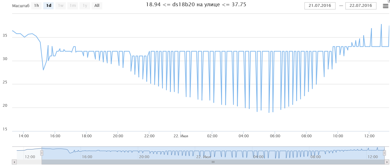

Датчик №1644 (DS18B20).
Сначала всё работало отлично, но почему то на графике этого датчика стали появляться непонятные срывы показаний. То же самое при экспорте в CSV.
На странице http://narodmon.ru/ip только верные значения температуры без срывов.
Может быть сталкивались с таким?

Такое ощущение что вы не отключили первый модуль narodmon. Он шлет последние данные которые остались в свойстве через заданный промежуток времени, а новый модуль шлет свои текущие данные.

Неа, первый модуль я даже не ставил. Похоже что у кого-то стоял такой же как у меня идентификатор DS18B20. Посмотрел повнимательнее, пакеты с кривыми данными отправлялись на народный мониторинг не с моего IP.
Видимо китайцы при их производстве не соблюдают уникальность ID :D
