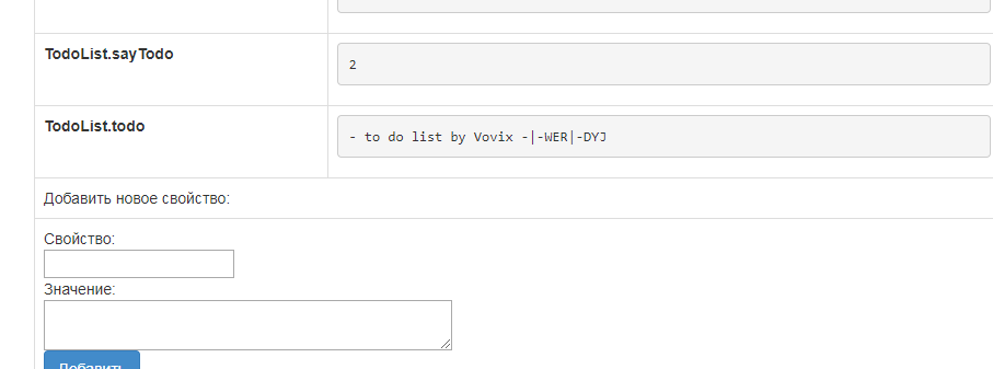

у меня так и не заговорила.новый объект нужно создавать TodoList.sayTodo.как на видео вместо Sets.SayTodo
или он уже создан ToDo: Объект: TodoList: Cвойства

Re: [Виджет] to do (дела, задачи) в меню и сцены, ver 3.20
создан!d1MA писал(а):у меня так и не заговорила.новый объект нужно создавать TodoList.sayTodo.как на видео вместо Sets.SayTodo
проверьте свой ThisComputer.minMsgLevel
если там менее чем "1", и у вас все в порядке с голосом в системе, то все должно говорить!
