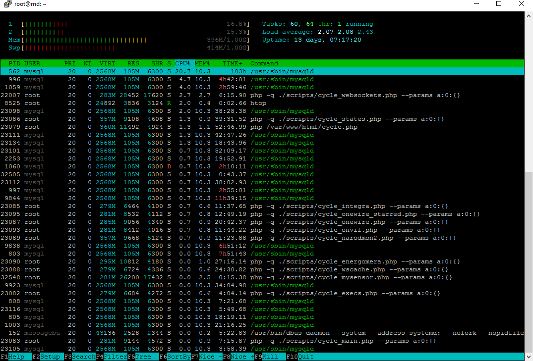

Re: Модуль MySensor
Все равно процессор перегружен.
А МД визуально не тормозит, откликается быстро.
результат команды top
Так же не должно же быть?

Re: Модуль MySensor
Нет. У вас точно нет несколько копий запуска скрипта. У меня на Pi нагрузка 14%lanket писал(а):Так же не должно же быть?
Re: Модуль MySensor
Обновил модуль. Нашёл ошибку работы php5
Проблемы с нагрузкой не обнаружил
Re: Модуль MySensor
Видимо у меня что-то не так.
Вроде МД не тормозит, скоро на pi3 перееду, пусть пока так поработает.
