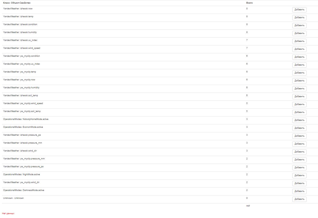

Подскажите как избавиться от хлама из яндекс погоды в оптимизаторе ?
Сообщения: 2799
Re: [Модуль] Яндекс погода 2018
Сообщение directman66 »
ZyaK писал(а): Пн окт 01, 2018 7:23 am Подскажите как избавиться от хлама из яндекс погоды в оптимизаторе ?
Выполните через phpmyadmin. Предварительно сохраните бакап системы.

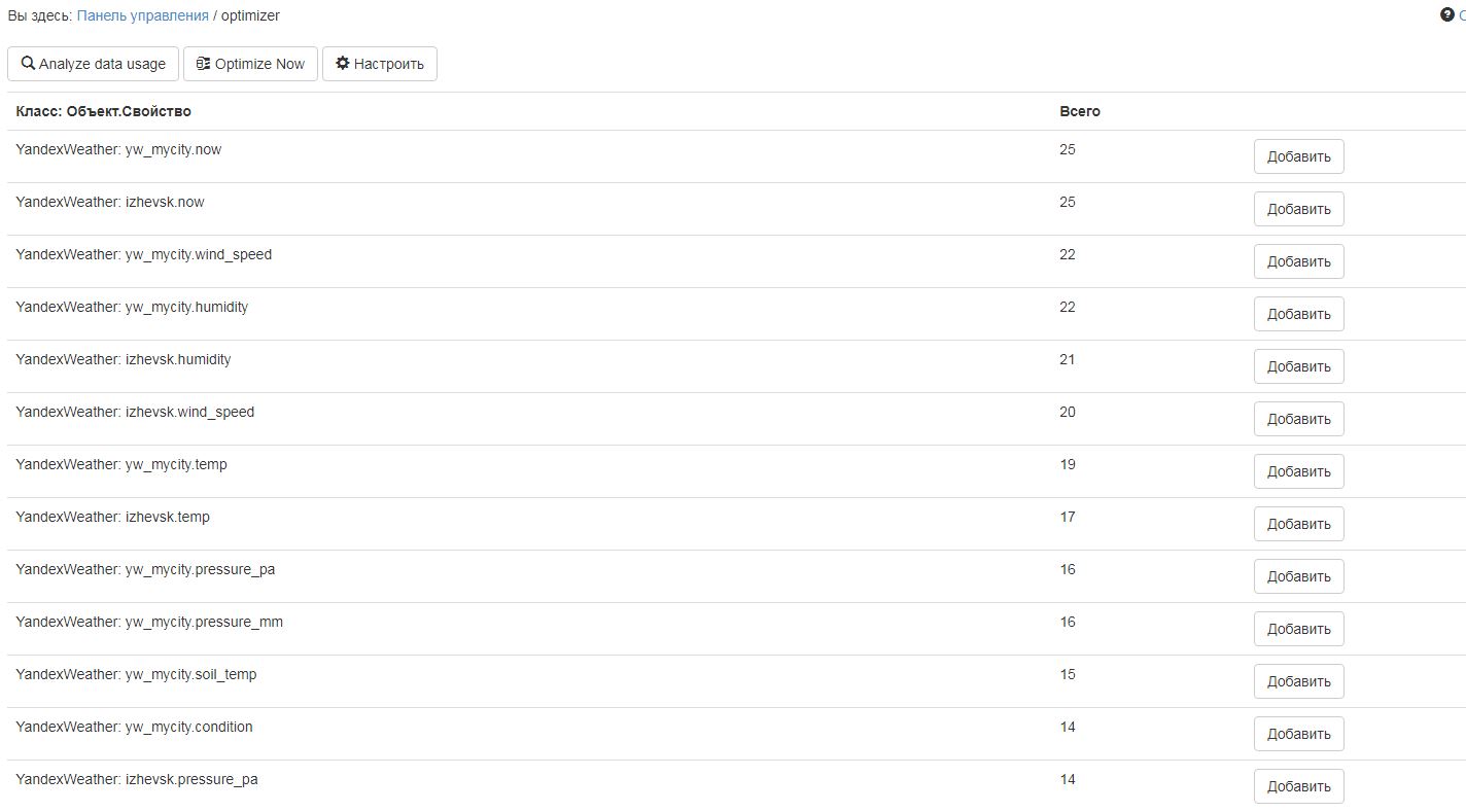

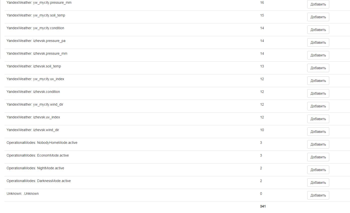

ZyaK
Сообщения: 419
Откуда: Ижевск
Сообщение ZyaK »
directman66 писал(а): Пн окт 01, 2018 12:15 pm Теперь осталось разобраться, почему это происходит.
циклы у меня еще двоятся, вроде натыкался на
DELETE FROM properties WHERE 1 AND TITLE LIKE 'cycle%Run' ORDER BY TITLE
выполнил
вар либ почистил, потм базу данных забекапил обратно в вар либ, перезагружаюсь с нормальным скриптом бэкапа базы и опять двоятся.
стало меньше, гораздо, но всё равно остались
с циклами вроде сейчас разобрался, не двоятся

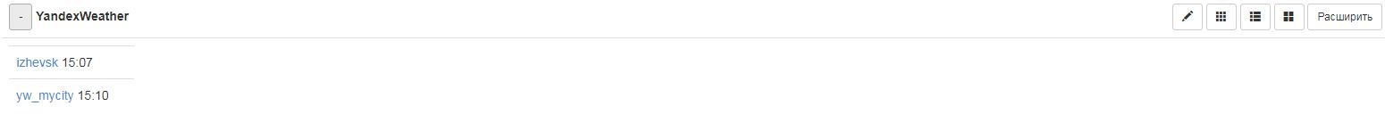

в объектах погода создаёт 2 объекта это нормально?

ZyaK писал(а): Пн окт 01, 2018 1:51 pm
выполнил
я ничего не понял из того, что вы написали, кроме ваших скриншотов и задвоения циклов.

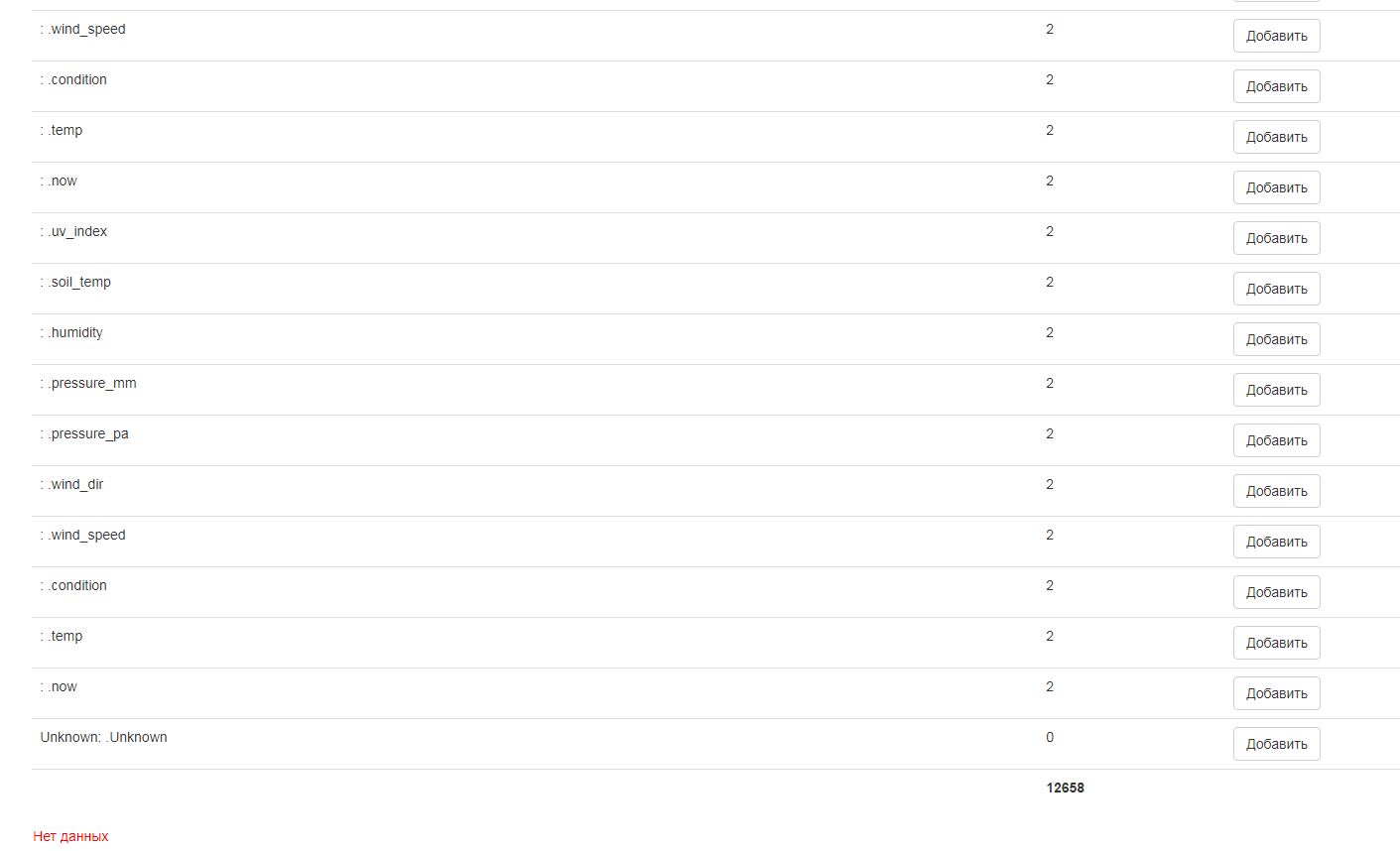

ZyaK
Сообщения: 419
Откуда: Ижевск
Сообщение ZyaK »
Акция была не разовая, теперь при попытке очистки в PHPMyadmin пишет 0 строк затронуто, но левые свойства всё равно есть
