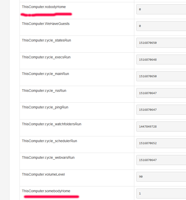

ThisComputer.nobodyHome -- такой переменной у меня нигде не используется и в поиске не могу найти. Есть NobodyHomeMobde.active -- это в отдельном объекте.tarasfrompir1 писал(а):Уважаемый Сергей - ОБРАТИТЕ пожалуйста внимание на две глобальные переменные
и ThisComputer.somebodyHome
Они должны означать одно и тоже но в инвертном состоянии
Для исключения коллизия считаю необходимым удалить одну из них если всеже кода то они обе примут значение ДА(1).
Продублировал в лычку

Уважаемый Сергей - это стандартная установка скачаная с Вашего сайта и ничего неделано вообще...sergejey писал(а):ThisComputer.nobodyHome -- такой переменной у меня нигде не используется и в поиске не могу найти. Есть NobodyHomeMobde.active -- это в отдельном объекте.tarasfrompir1 писал(а):Уважаемый Сергей - ОБРАТИТЕ пожалуйста внимание на две глобальные переменные
Проверте пожалуйста.. Скрин прилагаю.
ПС
Дабы избежать дальнейших вопросов могу я ее удалить ?

А не могли вы добавить какие-либо скрипты по чьей-либо рекомендации, при попытках наладить логику активности в комнатах, или простых устройств? И да...удалять 100% можно...если она используется(выставляется) какими-либо скриптами - она восстановится.

Да это я понимаю - что можно удалять - ВОПРОС стоит в возможной коллизии состояния толи дома ктото есть толи нет .
Ведь если принять и то то за 1 то получается -что голова опухнет у компа понимать что случилось

Ну если обращений к ней нет в коде системы - стандартная логика точно не полетит...другой вопрос - что могут какие-нить методы/скрипты добавленные вами вручную слететь...но тут конкретно по системе смотреть надо, и если что переключать на !somebodyhome.

Это абсолютно стандартная установка на виндовс - не переделанная не исправленная все как мать родила.
Я вот и хотел бы уяснить для себя и для некоторых интересующихся Простыми устройствами.

Да, вполне.tarasfrompir1 писал(а):Дабы избежать дальнейших вопросов могу я ее удалить ?
